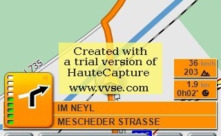

    Ich habe mir sowas aehnliches jetzt fuer den 307CC (hier nebenan) gebastelt und den halben Tag gebraucht fuer etwas, was Du ganz elegant uebergangen hast: Dein schwarzer Hintergrund auf dem Startbildschirm kaschiert das nicht so ohne weiteres hinzubekommende animierte Navigon-Logo, denn trotz Transparenz wird dort immer das 80x72 grosse schwarze Feld eingeblendet. Ich habe jetzt auf die Animation verzichtet und 6x einen pixelgenauen Ausschnitt meiner Hintergrundgrafik eingefuegt, sauber, aber eben getrickst...
    Bleibt die vermaledeite Schrift - das breite Etwas gefaellt mir gar nicht und passt auch net mehr so richtig. Stutzig macht mich nur, warum es bei Deinem Skin Narrow ist, wie gesagt, 6.1 habe ich auch...???

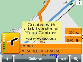

    @ Cold_Farmer: Und, funzt es? Falls Du die Schrift der "Optionen"-Buttons (in der Mitte unten) schwarz machst, brauchst Du evtl. noch die schwarzen Icons für quit, back, volume, toolbar.

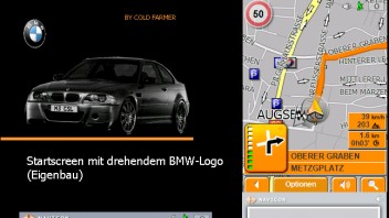

    zum drehenden Logo: stimmt, hatte bemerkt, das Navigon selbst
    den Background ähnlich wie du trickreich aus dem Vollbild geschnippelt
    hatte.....moment:
    Du hast aber schon den Aufbau des Start-Screens bemerkt:?
    hinterste Ebene: der eigentliche Background
    mittlere Ebene: dieses (original) schwarze Quadrat wo der Anfang des
    Navigon-N zu sehen ist
    oberste Ebene: das drehende Logo
    geht der Kasten auch dann nicht weg, wenn du die mittlere Ebene
    transparent stellst (noch nicht getestet)?

    Alle Schriftfarben der Menüs und Buttons und Infofeldern der Karte sind schwarz. (Außer inaktive)
    Hier noch die black Fonts für 240x320.

    Besten Dank für Deine Mühe, der Black-Font ist super!
    2 Fragen brennen mir noch unter den Nägeln:
    a) Wie färbt man den mittleren Options-Bottom um?
    b) Wie färbt man m/km unter den Navigationspfeilen (unten links) um?

    Jetzt noch etwas zum Startbildschirm:
    Ich habe das Anim-Logo von navigon eingebaut, klappt perfekt.
    Folgendes war notwendig:
    Nur mit 24Bit-Farbtiefe arbeiten! (Bei 8Bit-PNGs hatte ich Farbfehler)
    Die oberste Ebene der Dateien navigone_big_1.png bis ...6.png extrahieren und auf auf den pixelgenauen Hintergrund des eigenen Startbildschirms projezieren, Bildausschnitt 80x72px.
    Unter dem Original-Namen abspreichern.
    Zusaetzlich habe ich die Datei intro_ani_cursor_bkg.png transparent abgespeichert. Diese scheint der aktive Hintergrund (schwarz, 80x72px) fuer das animierte Startlogo auf dem Original Navigon-Startbild zu sein. Eventuell geht es auch ohne diese Transparenz?
    Auf diese Art kann man jedes Hintergrundbild verwenden und ist nicht auf schwarzen Background angewiesen...
    Auf Wunsch kann ich die Dateien mal hier reinstellen, aber wer will schon "meinen" Peugeot??? :)
    LG
    Casus

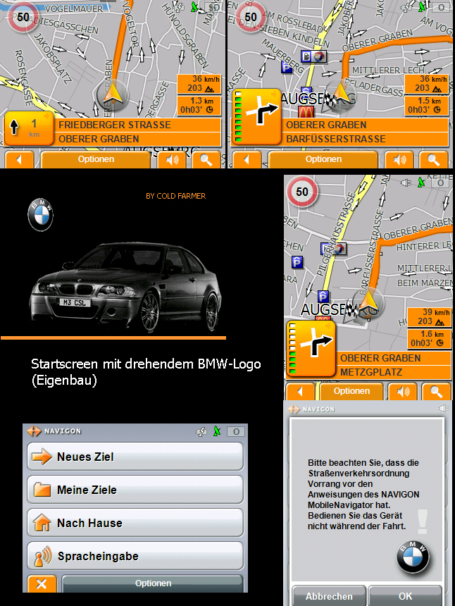

    Ich habe noch mal ein Update rausgehauen:
    BMW-Skin 1.5.1
    New:
    - Naviansicht nochmals überarbeitet
    - Schnorps Black-Font integriert (leicht modifiziert)
    - neue Symbole für die Optionen,Back,Quit,Sound
    DOWNLOAD: HIER!!

    Original von Cold_Farmer
    zu a: die Schrift oder den Button? bei der Schrift: vermutlich font-Template 11
    zu b: das wurde hier schon besprochen. (5.Beitrag, Knippi)
