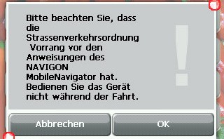

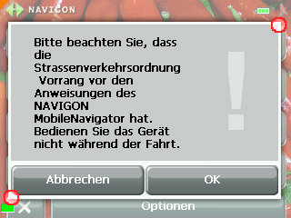

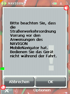

    Wichtig ist nur das die StVO Meldung diesen Rahmen hat,
    die Farbe des Rahmens spielt keine Rolle.
