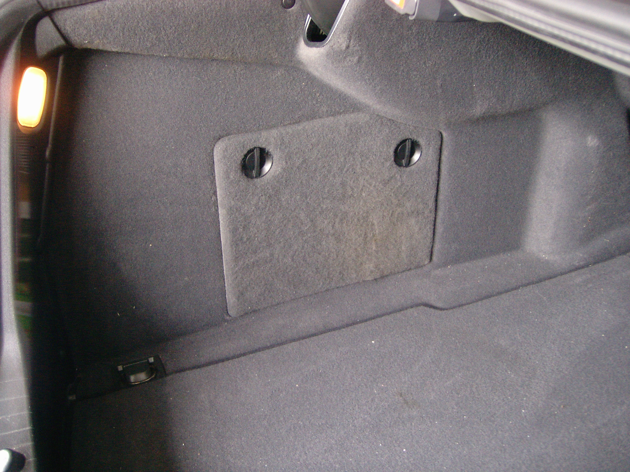

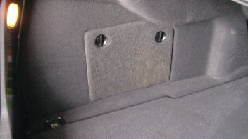

  • Hallo, ich will in einem W211 Bj.2003 von APS50 auf Comand umrüsten,
    hat mal jemand ein Bild vom DVD-Rechner reinstellen wie das im Kofferraum bei einer Limusine aussieht, muss ich aus der Verkleidung was rausschneiden, oder muss die linke Verkleidung neu ?
    Was brauche ich an Kabel im Kofferraum zusätzlich,
    ich vermute Stromzuführung für DVD-Rechner + Glasfaserverbindung zum AGW ? Kosten ?
    Kann ich irgendwo eine Anleitung zum Umbau finden?
    MfG R
    Einmal editiert, zuletzt von Raisch2000 ()
  • Moin,Moin,
    das kommt drauf an, was du für eine Seitenverkleidung im Kofferraum hast, bei einigen reicht rausschneiden bei anderen muß sie neu
    Kabelsatz und Halter ca. 100,-
