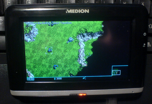

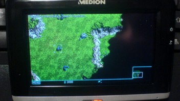

  • Juhu! Habe ein Erfolgserlenis gehabt: es ist mir gelungen nach der Anleitung hier das Spiel Warfare zum Laufen zu bringen :respekt. Es läuft mit der neuen GAPI im Fullscreen, die Orientierung (landscape / portrait) kann man in den Settings vornehmen. Ihr müsst die Version für Pocket PCs downloaden und nach der Installation die gx.dll im Spielverzeichnis löschen oder umbenennen.
    :Lesen Wichtig: ihr müsst unter Start/Settings/ControlPanel/Owner einen Namen eintragen, sonst Läuft das Spiel nicht
    :Lesen Wichtig: ihr müsst die aygshell.dll ins Windows Verzeichnis kopieren
