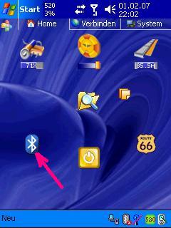

Ich habe einen extra Button auf dem Desktop. Das tippe ich vor R66 an und Bt schaltet sich ein. So geht es auch. Bin trotzdem noch auf der Suche meines "Problems"
Bist du mit dem Updateproblem weiter gekommen ?
ZitatIch habe einen extra Button auf dem Desktop. Das tippe ich vor R66 an und Bt schaltet sich ein
Wie hast du das denn geschafft?
1. Wie hast du R66 auf den Desktop bekommen?
2. Wie schaltest du die BT Funktion autom. mit an?
5. Programm?
Fragen über Fragen. ;D
rotzbengel

zu 1.mit Spb PocketPlus
zu 2.CicleBT (Freeware, einmal antippen an, wieder Tippen aus)

Hallo Rotzbengel,
CicleBT, kann irgendwo hin kopiert werden. Ist nur eine exe-Datei.
Es verwaltet nichts. Es schaltet nur ruckzuck BT an oder aus. Es kann auch mit einer Tastenbelegung gestartet werden.
Mit dem Programm spart man sich einige Klicks.
Eine Freewarealternative zu SpB Pocketplus kenne ich nicht.
Nimm doch
http://www.sto-helit.de/modules/edito/content.php?id=21
Sollte gehen.
Damit kannst Du zuerst CicleBT starten und dann R66 starten. Nach dem Beenden von R66 kannst Du dann auch BT wieder ausstellen.

PM es hat funktioniert. Danke.
Ein kleiner Nebeneffekt war, es hat richtig Spaß gemacht die zwei Zeilen zu schreiben.
