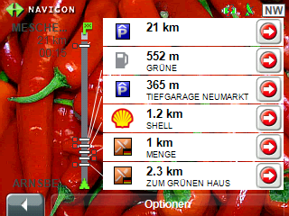

Falsche Reihenfolge von "Sonderzielen auf der Route"!
  • Kürzlich habe ich etwas mit der Funktion "Sonderziele auf der Route" gespielt. Dabei ist mir aufgefallen, dass die angezeigten Ziele nicht in der logisch richtigen Reihenfolge aufgeführt waren.

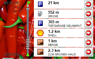

    Hier ein Beispiel (in der Reihenfolge, wie die Ziele untereinander im Display erscheinen):
    • Parkhaus - 21km
    • Tankstelle - 592m
    • Parkhaus - 330m
    • Tankstelle - 1.3km
    • Restaurant - 1km
    • Restaurant - 2.3km
    Auch gemäß der angezeigten, symbolischen Strecke müsste sich das 2.3km weit entfernte Restaurant am nächsten zu meiner aktuellen Position befinden, während die nur knapp 600m entfernte Tankstelle ein ganzes Stück weiter entfernt liegt.
    Da ich meinen Loox etwas "modifiziert" habe, kann es aber gut sein, dass dies kein Programmfehler ist, sondern ich selbst etwas "kaputt-optimiert" habe. - Es wäre daher nett, wenn mal jemand folgende Strecke als Routenplanung eingeben und mir seine Beobachtungen mitteilen könnte (bitte mit Version und "Build"-Nummer des MN6):

    Edit: Habe aus dem Fragezeichen im Thema ein Ausrufezeichen gemacht, nachdem der Fehler von 2 anderen Forumsteilnehmern bestätigt wurde.
    Edit II: Hier ein Snapshot der oben beschriebenen Abbildung mit "Hot Chili" von Condor im Hintergrund. ;)

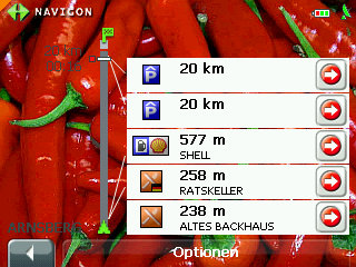

    21 km = Parkhaus
    21 km = Parkhaus (wird DOPPELT angezeigt)
    1,2 km = Shell
    512 m = Grüne Tankstelle
    244 m = Zum Landsberger H...
    224 m = Ratskeller
    Also da komm´ ich nicht mehr mit. Das ist für einen alten Mann zu hoch! ?( ?(

  • Das könnte ich sogar noch erklären, denn es gibt am Zielort (und die Strecke ist ja 21km lang) sicher mehr als ein Parkhaus in etwa gleicher Entfernung. Alles andere bleibt mir leider auch ein Rätsel. - Allerdings muss ich mit dem Saufen noch etwas warten, wenn ich keine Kündigung durch meinen Arbeitgeber riskieren will. ;)
    Ach ja, das ist definitiv auch kein Problem, das nur bei der Simulation auftritt: Aufgefallen ist mir das nämlich am letzten Wochenende, als ich eine ähnliche Strecke in der genannten Region gefahren bin. Ich habe aber auch schon gesehen, dass z.B. ein Parkplatz dem MN6 zufolge selbst nach mehreren Kilometer Fahrt immer konstant exakt 634m entfernt sein sollte, während ich dem nächsten Ziel auf der Route (einer Raststätte) immer näher kam. Und als ich dann an dieser Raststätte vorbei war, war auch der Parkplatz plötzlich von der Anzeige verschwunden, ohne dass ich zuvor an einem solchen vorbeigekommen wäre...

    Weil maximal 6 Ziele angezeigt werden und im Zweifelsfall das am weitesten entfernte weggelassen wird. ;)
    Schau mal auf das von "Concor" angehängte Bild oben: Da ist das Parkhaus auch 2x drin.
