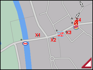

  • Mal eine Frage an diejenigen, die den POIwarner schon erfolgreich einsetzen:
    Wie "genau" ist bei euch die Anzeige der POIs ?
    Ich habe ja bei mir in PMB die normale, nicht die Becker-Version des POIwarners installiert, die ja ebenfalls einwandfrei läuft, allerdings ohne den Zwangsstart, sondern vielmehr nur dann, wenn ich es möchte.
    Als POI-"Spielerei" lass ich mir z.B. Tankstellen und Fast-Food-Restaurants anzeigen, alle POIs sind auf eine Anzeige OHNE Text konfiguriert, in den "Allgemeinen Einstellungen" steht die POI-Anzeige auf "mit Punkt".
    Nun schaue ich mir in der Kartenansicht des 7934 (incl. Becker-Software-Update, sonst würde der POIwarner ja gar nicht laufen), mal die östliche Ortseinfahrt meines Heimatstädtchens Jülich an (52428 Jülich, liegt an der A44 zwischen Aachen und Düsseldorf), hier in der 2D-Ansicht jetzt mal ohne Straßennamen, damit man es besser sehen kann:
    [Blockierte Grafik: http://pmb.lumumba.de/POIwarner-Genauigkeit.gif]
    Wie man unschwer erkennen kann, werden dort 4 POIs angezeigt, der Standort des POI jeweils links darüber mit einem Punkt gekennzeichnet. Allerdings liegen die POIs dort nicht, sondern vielmehr (in etwa) dort, wo ich die "X" samt dem richtigen Standort des POIs als Punkt eingefügt habe:
    X1 = Esso Tankstelle AUF DER ANDEREN SEITE des Flusses, versetzt nach LINKS
    X2 = Pit Stop ANDERE STRASSENSEITE, versetzt nach RECHTS und OBEN
    X3 = Burger King ANDERE STRASSENSEITE, versetzt nach RECHTS und OBEN
    X4 = Apotheke, etwas versetzt nach RECHTS
    Könnt ihr das mal mit POIs bei euch in einer Gegend, die ihr persönlich kennt, überprüfen? Ist die POI-Anzeige so ungenau oder sind's die POI-Daten? Letzteres wäre allerdings nicht der Hit, wenn bei hier 4 angezeigten POIs schon 4 daneben liegen.
    Im Beispiel hier die Apotheke, würde man die anhand des Punktes auf der Karte "anfahren" wollen, würde man vorbeifahren, denn die Apotheke ist nur erreichbar, wenn man durch den sogenannten "Hexenturm" (siehe webcam) durchfährt (in die Einbahnstraße mit den Pfeilen) und nicht wie auf der Karte durch den POI dargestellt links davon in einer anderen Straße ...

  • Hallo Alhifi,
    ich hab mal die Apotheken geladen, da ich auf dem Weg zur Arbeit an relativ vielen vorbeikomme.
    Bei mir stimmt die Position der POI's ziemlich genau. Manchmal um ca. 10-20 Meter versetzt, aber immerhin auf der richtigen Straßenseite...
    röbbe
  • hallo alhifi,
    mir ist das gleiche Phänomen auf meinem 7988 mit einem Gastankstellen-Poi aufgefallen, den ich genau kenne. Der Poi der Tankstelle liegt genau um einen Häuserblock verkehrt. Ich war bisher davon ausgegangen, daß dies eine Ungenauigkeit der Poi Daten ist.

  • Hallo erst einmal,
    meine Feststellungen, nach der Injektion mit dem Nachhinken habe ich ja schon mal beschrieben. Die Ansage kommt Flüssig, die Karte läuft ordentlich mit und demzufolge kann man sich ordentlich navigieren lassen. Wer es möchte, der kann seinen Kartenlauf mit den Seitenstraßen und anderen
    Kartendastellungen vergleichen. Es gibt bei mir schon eine geringe Abweichung. Will sagen, ich bin immer eine Kleinigkeit vor dem Beckergerät am Ziel. Es ist aber unschädlich.
    Um die Frage von Alhifi zu beantworten. Es stimmen nicht alle Poi´s. Ich habe in meiner Stadt etliche festgestellt, die ungültig geworden sind, die um Kilometer vom eigentlichen Standort abweichen und so weiter.
