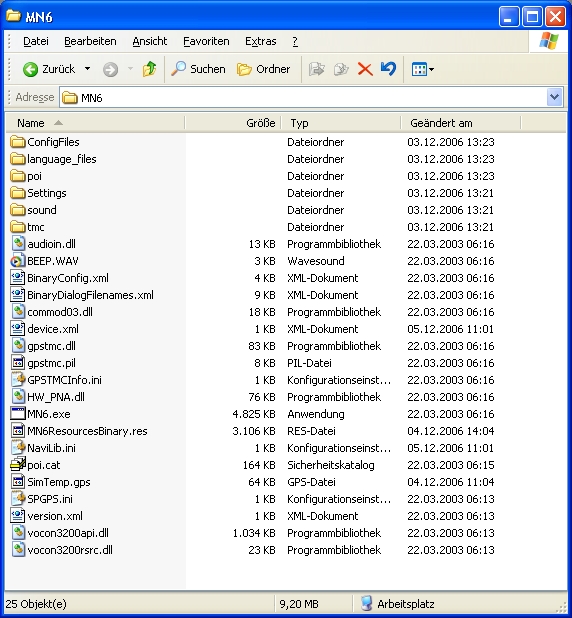

  • flinki
    das gleiche kann ich auf meiner lesekarte auch sehn,nur das OK nimmt er nicht an.
    originalen Version ist es.
    Version habe ich N6 build 507
    Ach Update habe ich über Internet runtergeladen 6.1 und offen nur über zip.
    Irgendwer hatte das gleiche Problem auch schon mal, ich kann mich nur nicht mehr erinnern wo das stand, bzw. was dann geholfen hatte.
    Du könntest die Dateien auch per Hand auf die Karte kopieren. Wie das geht steht hier auch schon irgendwo. Tut mir leid das ich dir nicht genau sagen kann wo das stand. Du mußt auf dem PC die *exe aus dem Download entpacken und erhältst dann die einzelnen Dateien. Dabei ist u.a. auch ein Ordner "MN6" und dessen Inhalt mußt du in deinen Ordner "MN6" auf der Speicherkarte kopieren.
