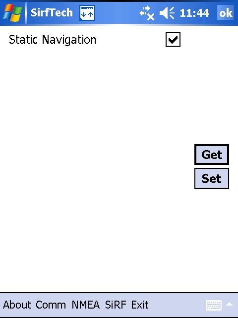

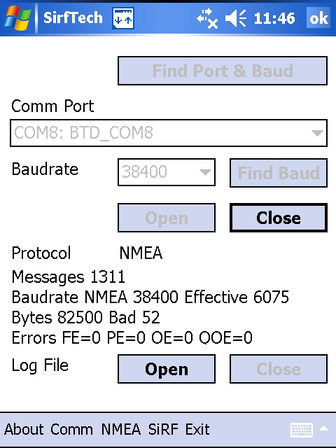

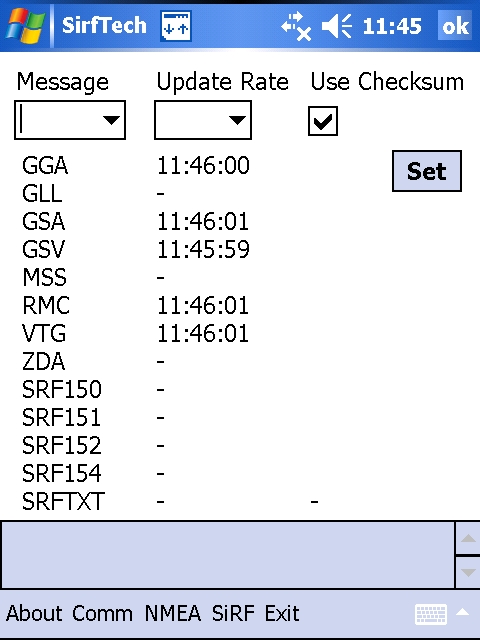

  • Hallo Bogi100 Du bist der Größte,
    tausend Dank für Deine hervorragende Anleitung. Genau das ist es, was ich an Foren wie diesem so liebe.
    Habe aber trotzdem noch zwei Fragen:
    1) Wenn ich nicht mehr als Fußgänger unterwegs bin muss ich dann die Holux 236 wieder zurückstellen oder kann die Einstellung auch für die normale Auto-Navigation benutzt werden?
    2) Kann man mit Deiner Anleitung alle Mäuse oder nur für die Holux 236 umprogrammieren? Nochmals vielen Dank für Deine Hilfe hast mir sehr geholfen.
    unicato
  • 1. Kannst Du erstmal so lassen, was passieren kann, ist ein Kartendrehen im Stand bei abgeschalteter SN, das mußt Du in der Praxis sehen
    2. Es ist keine Universal-Anleitung, insbesondere mit Blick auf die Baud-Rate, außerdem lassen sich nicht alle Sirf-Empfänger programmieren.
    Es gilt nach wie vor, daß man sich bei einer Programmierung mit Sirf-Tools den Empfänger ruinieren kann.
