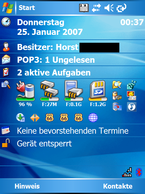

    Frage,habe zu Zeit 3 Route 66 Icons auf dem Hauptbildschirm des PDA, 2 stammen noch von fehlerhaften Installationen und führen nur auf eine Fehlermeldung,der dritte ist ok..wie bringe ich die zwei Icons die nicht funktionieren wieder weg??
    Für Hilfe wäre ich sehr dankbar...

    Nur mit dieser Methode kann ist nur der Eintrag von Route 66 im Hauptmenue verschwunden hi,macht nicht den bringe ich wieder hin..
    Ich möchte nur geziehlt die zwei Icons löschen können die für die Katz sind,das dritte geht und soll auch bleiben.Also wie bringe ich die nur die 2 anderen weg hi. (Startmenü ist nicht gemeint) nur auf dem Hauptbildschirm wo die ganzen Icons sind..hab es schon mal bei einen anderen Programm geschafft,aber die grauen Zellen lassen sehr nach hi..

  • Kannst du mal ein Screenshot hier reinstellen, ich kann mir einfach nicht vorstellen, wo diese Icons sein sollen.

  • Hallo Christl78,
    da ist der Screenshot mit meinen 3 Freunden hi..
    Bei 2 Icons startet zwar Route66,bricht dann mit einer Fehlermeldung ab,das 3 Icon funktioniert hi,schaut echt schick aus hi..Nur echte Route66 Freunde haben 3 Icons dafür..
    servus...Horst

  • Wie man auf Deinem Screenshot sieht, stehen Deine drei R66-Icons im Bereich des Today-PlugIns des Resco Explorers.
    Ich habe mal im Handbuch auf der Resco-Internetseite nachgesehen:
    Du gelangst in ein Konfigurationsmenü für dieses PlugIn, wenn Du auf das kleine Icon links von der Batterieanzeige drückst. Dann auf "Change item" unter "show applications & documents" klicken. Ich tippe mal, danach kommt ein Dialog, in dem Du Deine R66-Leichen entfernen kannst.
  • Hallo Horst
    mibusch hat Recht, so funktioniert es, habe es gerade probiert mit hinzufügen und entfernen!
    Gruss Reinhard
  • Hallo Michael (mibusch),
    jaaaa das war es,alles bereinigt und nichteinmal den richtigen gelöscht hi..Wäre niemals das daraufgekommen...
    Besten Dank für die Hilfe,auch an den Reinhard(Reinhardo) für das austesten.
    servus....Horst... ( hier werden Sie geholfen hi..)
