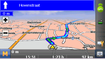

in den letzten Tagen hatte ich wieder ein wenig Zeit, etwas an meinem Skin zu arbeiten. Der Skin ist noch lange nicht fertig - das einzige Bild, was vorzeigbar ist, ist die Kartenansicht, aber auch da gibt es noch Probleme, die ich mithilfe dieses Beitrags zu lösen versuche.

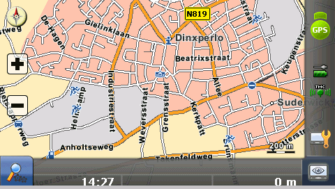

Man schaue sich zunächst das Screenshot unten an. Es zeigt die Kartenansicht, wenn nicht gerade navigiert wird.
Probleme treten bisher in zwei Fällen auf:

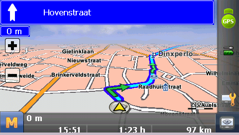

- wenn eine Route eingegeben wurde und im oberen Bereich die bekannte weiße "Nächste-Straße"-Anzeige auftaucht, verschwindet das TMC-Icon rechts (siehe 2. Screenshot)

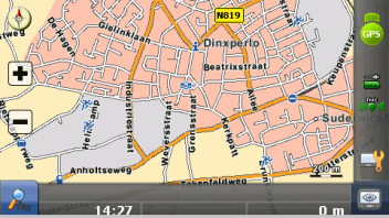

- wenn aus der Karte heraus ein Ziel eingegeben wird, verschwinden nur GPS-, Batterie- und TMC-Icon (siehe 3. Screenshot).
Ich hätte es gerne so, dass im ersten Fall ALLES da bleibt, wo es ist und nichts verschwindet.

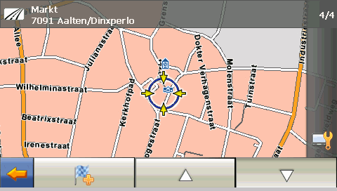

Im zweiten Fall dagegen soll alles verschwinden (die Buttons unten natürlich ausgenommen), im Konkreten sind das der rechte graue Balken und das Symbol rechts unten.
