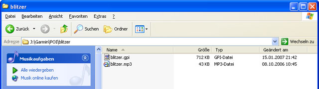

    Ich habe dann ein Unterverzeichnis in den POI Ordner angelegt - siehe Foto.
    Auch so funktioniert es nicht. Ich bin mit meinem Latein am Ende. Was muss ich umbennen, anlegen, etc. das ich das MP3 statt dem DingDong höre?

  • Ich gehe mal davon aus, dein Screenshot zeigt die Situation auf deinem nüvi...
    Wird so nicht gehen. Steht auch bestimmt nicht so in den nüvi-Tipps ;)
    Deshalb nochmals:
    Erstelle einen Ordner auf deinem PC
    Schmeiss' da deine Blitzer POI's rein (der POI-Loader erkennt meines Wissens CSV und GPX-Dateien)
    Platziere in diesen Ordner die MP3
    Und erst jetzt starte den POI-Loader und schaufle das Zeug auf den nüvi. Dann sollte es klappen.
  • Juhuu, danke zen!
    Jetzt hat es tadellos funktioniert 8)
