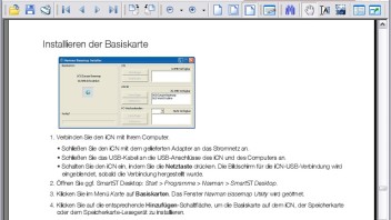

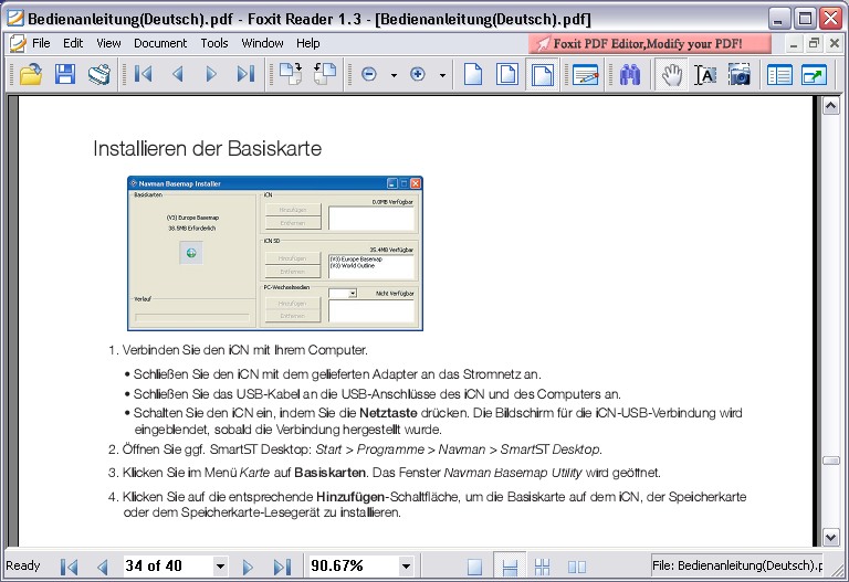

    In der Bedienungsanleitung steht unter Punkt 19 was von Basiskarte?
    Kann man damit vieleicht die Deutschlandkarte drauf machen?
    kriege das aber nicht hin,weis da einer Rat?
    mfg.pitti-1
  • . . . die Basiskarte ist die Karte mit den Haupstrassen Europas, die an dieser Stelle mit bestimmten Funktionen - nämlich der Schnittstelle zu Detailkarten - installiert werden kann. Detailkarten nur an der vorgesehenen Stelle, also SD-Speicherkarte.
    Vermutlich handelt es sich hier um einen Hardwaredefekt oder an einem Datenproblem an der Win-CE-Schnittstelle. Wenn das so ist, gibt es keine Mittel der Selbsthilfe.
