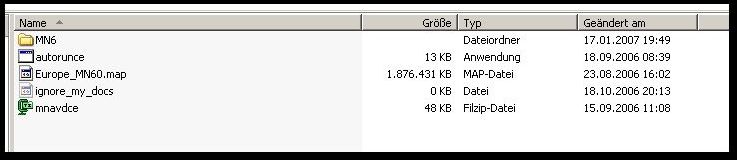

    welche Dateien bzw. Ordner ahst Du auf Deiner SD Karte?
    es müssten folgende sein:
    autorunce.exe
    mnavdce.cab mit 6xx KB
    eine* .map
    und einer Ordner MN6
    Gruß jarni

    die mnavdce.cab ist die falsche, das ist die vom PNA 6000.
    jarni
  • Danke für die schnelle Hilfe - da hat mir jemand wohl was falsches verkauft :evil:

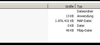

  • alsp ich habe so ziemlich das gleiche problem, denn meine mnavde.cab ist nicht knapp 600kb, sondern nur 48kb groß.
    kann mir bitte jmd weiterhelfen?
