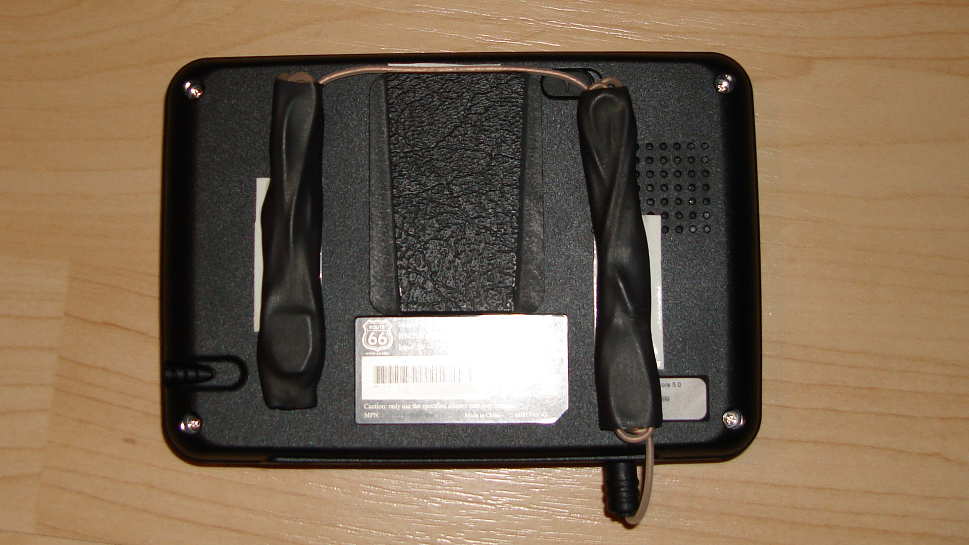

    Da ich das Navi mehrmals am Tag in die Halterung setze und wieder entferne, störte mich das Handling mit der TMC Antenne. Dank diesem Forum kam ich auf die Idee , die Antenne fest am Navi anzubringen.
    Habe das Kabel aufgewickelt in Schrumpfschläuche gesteckt und mit Tesa Power Strips am Chicago befestigt.
    Funktioniert sehr gut und das Handling ist dadurch viel einfacher.

  • Ich kann mich bezüglich des Empfanges nicht beschweren ! :D
    Zuerst hatte ich den Stylus raus genommen, und die Antenne in die Öffnung gesteckt, reingepasst hat sie , hatte aber null Empfang. X(
    Mit der jetzigen Lösung bin ich voll und ganz zufrieden und das ist bei mir nicht einfach. :gap

    eine so aufgewickelte Antenne schränkt den Empfang drastisch ein. Da garantiere ich für ;)
    Das funktioniert solange man sich in einer Gegend aufhält wo man sehr guten Empfang hat. Da man sich aber bewegt und die Stärke der einfallenden Signale start variiert ist die Antenne extrem wichtig um 1.flächendeckend zu empfangen und 2. auch wirklich alle Meldungen zu bekommen.
    Nimm mal ein UKW Kofferradio mit eingebauter Antenne oder einer kurzen Stanabtenne und stell das ins Auto, dann mal damit fahren. Dann merkst du schnell wie "gut" der Empfang ist.
    Dabei macht das TMC-Datensignal ca 5% der kompletten Ausstahlung aus, wenn da die Antenne nicht wirklich gut ist, geht davon ein Großteil einfach verloren.
    Techn. gesehen ist die beste Fahrzeugantenn die 1,4m Koteflügel-Stabantenne. Die Wurfantenne ist im Prinzip eine Scheibenantenne und ist gegenüber der Kotflügelantenne schon sauber an der Frontscheibe montiert mit Einschränkungen verbunden. Wickelt man die noch zusammen und klebt die hinters Gerät verringert man die Empfangsmöglichkeit nochmal drastisch.
