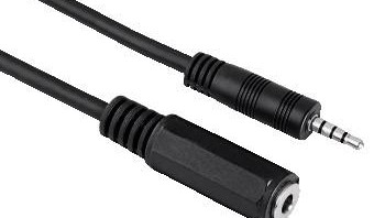

  • Hier eine Selbstbaulösung eines Y-Kabel für gemeinsame Nutzung von Audio/MP3 + Antenne am 3.5 Klinkenanschluß von Medion 470.
    Kabel von E+P VCD-1 (Hama) - 1 X HAMA 34039
    + 1 X 3.5 Klinkenkupplung Stereo
    Kabel kürzen und Cinch Stecker abzwicken.
    2x Kupplung an Ende neu verlöten.
    Für Antenne die abgezwickte Kupplung vom Hama 34039 verlöten.
    Eine 4 polige 3.5mm Kupplung einzelln, gibt es nach meiner Suche, leider noch nicht.
    Pin 1+2 Links+recht
    Pin 3 Masse
    Pin 4 Antenne

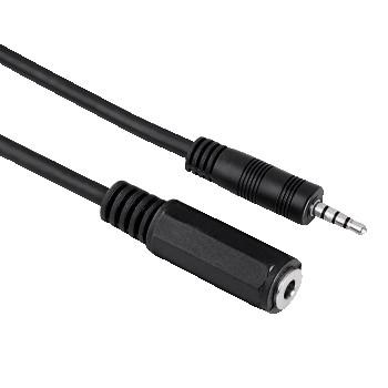

    HAMA Stecker 4pol 3.5 mm 42813
