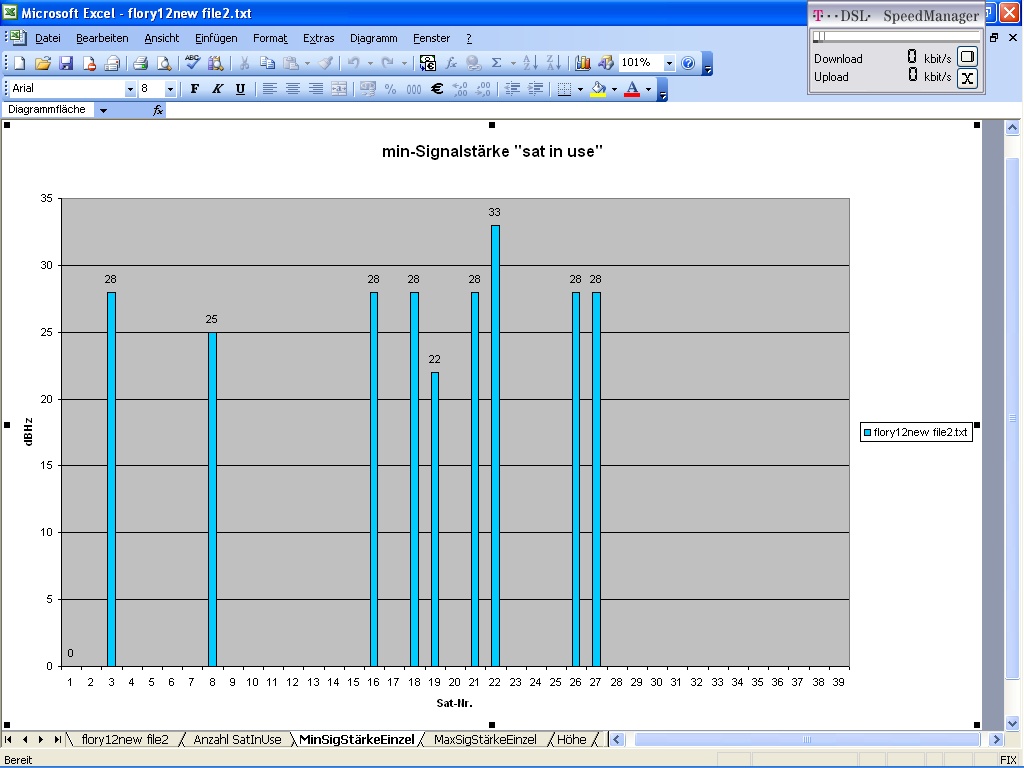

    Überwiegend nur drei Satelliten in Use, manchmal Signalverlust, kann aber auf die Bewegung zurückzuführen sein, maximale Signalpegel knapp unter 50, damit ist die Scheibe nicht die Ursache. Aber die minimalen Pegel liegen alle bei 28 und darüber. Das ist zu hoch, für deinen Empfänger sollte dieser Wert bei 15 liegen.
    Entweder wurde der Empfänger mit einem Sirf-Tool verstellt oder er hat einen Defekt.

    unter 28 dBHz findet kein Satellit Eingang in die Positionsbestimmung.

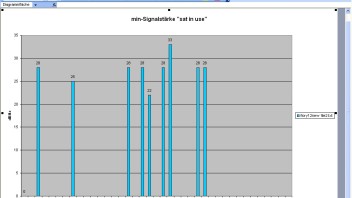

    Ansehen des 2. logs war mühevoll, denn das was ich suchte, war nur mit meinem GPSLog zu sehen. Dies ist aber überaus empfindlich gegen Bitfehler, und davon gabs im 2. log eine ganze Menge.
    Bogi schrieb es schon, im 1. log war die Untergrenze bei 28 dBHz, das ist eindeutig zu hoch.
    Im 2. log gibt es 1 sat mit 33, 5 mit 28, aber auch 1 mit 25 und einen mit 22.
    Also ist die Grenze von 28 offenbar doch keine Maske. Da ich aber rel. viele Zeilen löschen musste, wäre sicherheitshalber ein oder zwei logs als Vergleich nicht schlecht.

  • Hi Charly,
    ich hab das zweite Log mit u-center analysiert und da hab ich keinen Sat gefunden, der unter 28 in Use genommen wurde.
