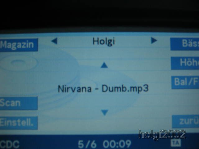

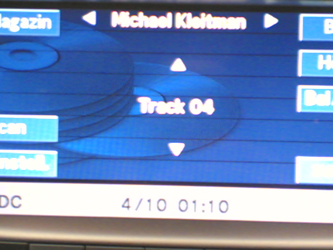

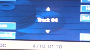

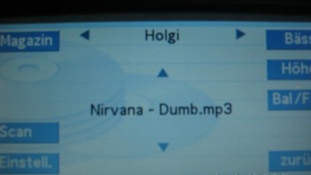

  • Hallo!
    Komme gerade vom Einbau zurück. Ja, es ist drin und Musik kommt auch heraus. Habe es nur noch nicht konfiguriert.
    Zur Info: Im Kombiinstrument wird nur Titel 1,2, 3 usw angezeigt.
    Im Comand wird zeitweise sogar Titel und Interpret angezeigt, so wie es soll. Nur die meiste Zeit reagiert die Anzeige "verstrahlt". Na gut, ohne korrekte Firmware kann nicht alles klappen. Dann bleibt der Interpret und der Titel im Display stehen, obwohl längst andere Songs laufen.
    Bin aber im grossen und ganzen froh, das ich nicht länger über Aux bedienen muss.
    Gruss

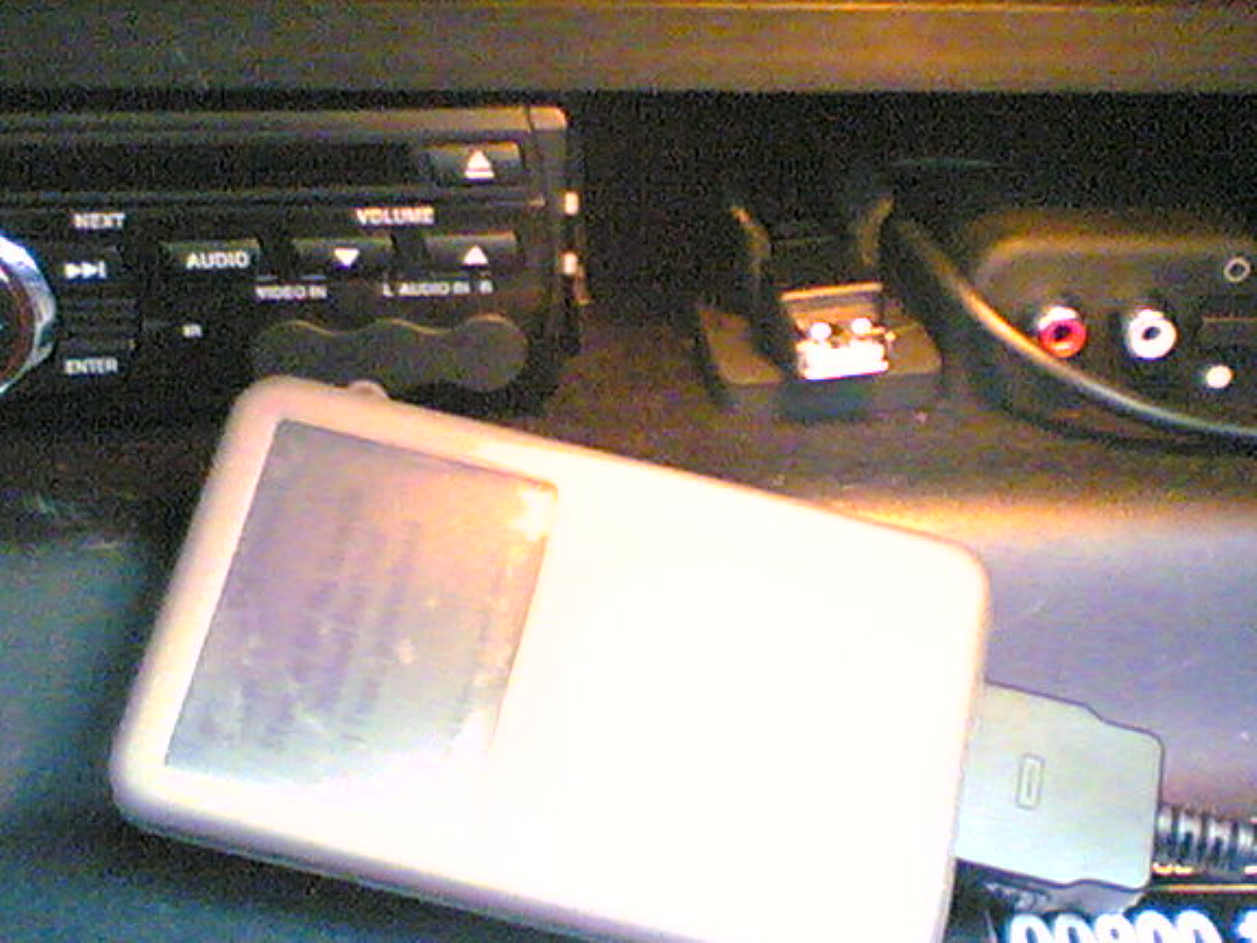

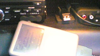

  • Hallo rooster100,
    danke für die Bilder! Wie lange hat denn der Einbau gedauert und was mich noch mehr interessieren würde, wie Du die Anschlüsse von Strom und MOST gemacht hast ? Ist im Bereich Handschuhfach ein Zündungs-und Dauerplus + Masse, oder hast Du das Teil hinten eingebaut? Und was ist das für ein leckeres Gerät neben dem IPOD :) ??
    dreamy1
    P.S.: Bitte halte uns (mich:-)) auf dem Laufenden...danke!!!
    Einmal editiert, zuletzt von dreamy1 ()
  • Hallo!
    Also dieser Einbausatz rechnet sich, meiner Meinung nach, vor allem für E-Klasse Besitzer. Man spart sich das kabelziehen bis in den Kofferraum.
    Einbau ging so: Comand ausgebaut, Mostanschluss am Comand aufgetrennt und Mostleitungssatz vom Gateway 500 dazwischengeschaltet.
    Dauerplus und Masse vom Comandanschluss geholt, Gateway auf den Handschuhkasten verbaut und Auxbox, sowie USB Anschluss in den Handschukaten eingebaut.
    Das Bild (ja, ja kein Geld für eine vernünftige Digitalkamera) zeigt oben rechts die Auxbox, in der Mitte den USB Anschluss und oben links einen Boss DVD Player.
    Gateway hätte ich theoretisch auch hinten in den Kofferraum verbauen können. Mostleitungen und Strom liegen ja da. Vorteil des Densionteiles.
    Einbauzeit habe ich nicht gestoppt, aber sie dürfte geringer sein, als wenn ich beim 211er den Originaleinbausatz von DB verwende.
