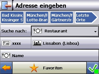

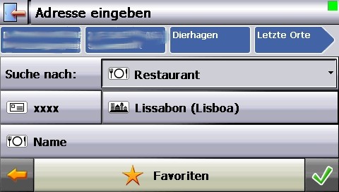

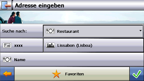

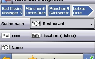

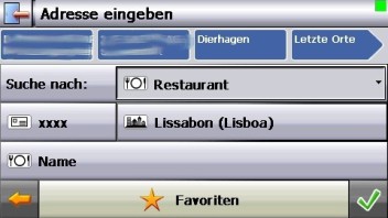

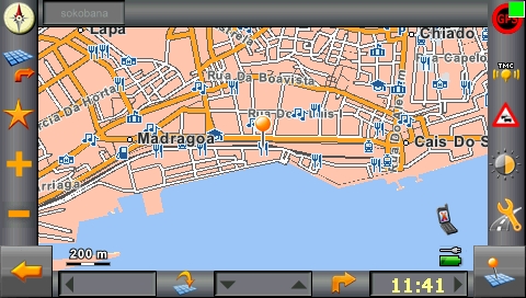

  • Hi Leute,
    habs rausgefunden man sollte in der Umkreissuche auswählen der sich dann in die suche einfügt.
    habs probiert aber ich hab auch den fehler.
    [Blockierte Grafik: http://666kb.com/i/akqdqhaihshg5uskr.bmp]
    [Blockierte Grafik: http://666kb.com/i/akqdrb4x762dtxz57.bmp]
    habe T, TE, TER, TERT, TERTU.......... nichts / immer wenn ich auf Auswahl anzeigen gehe, gibt er die Fehlermeldund
    MFG

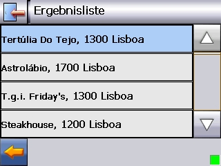

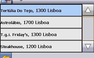

  • Habe das auch mal auch für Lisboa ausprobiert und konnte dort auch keine Krankenhäuser, Kfz-Händler, Hotels usw. finden. ?(
    Ich nehme an, dass dieser Fehler wahrscheinlich noch häufiger auftritt. :-D)
    Dann wollen wir mal auf einen Patch warten. Hoffentlich kommt der noch vor der kostenpflichtigen Version GoPal 3.0...... ;D

  • Bei mir tritt der gleiche Fehler auf! Bei der Suche nach einem Flughafen in Lissabon stürzt die Navigationssoftware komplett ab....

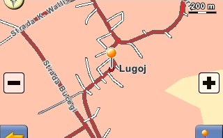

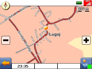

    Original von JEWUWA
    "Scherzkeks", hast Du dir Lugoj mal angesehen?? Da gibt es auch keine Restaurant-Pois.....

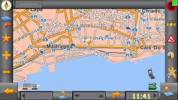

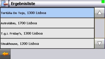

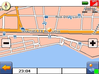

  • Hallo anonymenergie,
    Deine Hinweise sind etwas irreführend. Unabhängig davon, was die Umkreissuche macht, gibt es bei der Zieleingabe bei Lissabon ein Problem. Die Umkreissuche kann nach meiner Einschätzung nur angewendet werden, wenn ich an dem bewussten Ort bin oder den Ort in der Routenplanung als Startpunkt verwende. Oder habe ich etwas übersehen?
    Im Übrigen zeigt die Umkreissuche ganz gut, dass es diese Ziele (Restaurants) in Lissabon wirklich gibt. Sie werden jedoch bei der ganz normalen Zieleingabe nicht gefunden.
    zippogo
  • Hallo xedge2k,
    man muss sicherlich zwischen Dingen unterscheiden, die es in Wirklichkeit gibt, und solchen, die auf den GoPal-Karten eingetragen sind.
    Bei den Weingütern in Jena scheint es sich um POIs zu handeln, die es in Wirklichkeit gibt, die aber im GoPal-Kartenmaterial nicht enthalten sind. Das ist zwar schade, aber noch kein Fehler. Die Restaurants in Lissabon sind hingegen im Kartenmaterial enthalten (siehe Umkreissuche), werden jedoch bei der Zieleingabe nicht gefunden -> Fehler.
    zippogo
