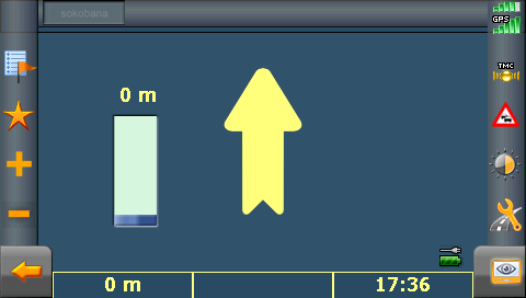

  • Hallo xedge2,
    ich habe deine GPS-Symbole zum sokoban-Skin eingespielt.
    Je nach Stärke des GPS-Signal erhalte ich manchmals eine 2-zeilige Anzeige, sowohl im Kartenmoduls als auch in der Pfeildarstellung (siehe Bild).
    Kannst du dir das erklären?
    Grüße
    geeloh
    [Blockierte Grafik: http://666kb.com/i/akqgp2ey0t0p2pbf2.bmp]
  • du musst die Koordinaten in der PFSkin anpassen...

  • Ich nehme an, es geht um diese Koordinaten:
    GPSInfoSubform // this form is used in the MapViewArea and TurnByTurnArea
    Coordinates: 448,2,30,30;
    ... kannst du mir einen Tipp geben, auf welche Position?
    Im Prinzip habe ich kaum Ahnung davon, ich tast mich das einfach durch.
    Danke im Voraus!
    geeloh

    Da bin ich ja grds. bei Dir - aber wenn Du Deine und die Original-Graphik nebeneinanderstellst, dann sieht man, daß in der originalen oben 2 Pixel frei sind, wogegen bei Dir bereits am Rand die Graphik anfängt. Das ergibt dann letztlich ein unschönes Bild. Warum also nicht die Graphik genauso anlegen, wie das Original? Dann muß man auch keine Koordinaten ändern ;) !
  • Hallo windhund,
    natürlich habe ich deine GPS-Symbole auch ausprobiert (super deine TMC-Anpassung, gerade mit sokobana, natürlich habe ich auch diese verwendet), aber nach wie vor das gleiche Problem.
    Obwohl ich ja wirklich keine Ahnung davon habe, würde ich gefühsmäßig sagen, dass das Problem schon irgendwie mit der Positionierung des Symbols zu tun hat - im Zusammenhang mit der oberen Leiste von sokobana.
    Also Leute:
    Wer hat den sokoban-Skin (Zusatz: transparente Leisten) zusammen mit den angehübschten Symbolen (GPS TMC und Batterie) aufgespielt und keine 'Probleme' mit der GPS-Anzeige?
    Batterie und TMC funktionieren bei mir problemlos (wirklich geniale Verfeinerungen), aber die GPS-Anzeige oben rechts macht bei mir die genannten Probleme.
    Ich habe versucht, mit den Koordinaten zu spielen, aber außer dunklen Bildschirmen (Abstürze?) habe ich nichts erreicht - leider fehlt mir (bisher) das Know-How, hier tiefer einzusteigen.
    Aber für die Profis unter euch müßte das doch ein Klacks sein, oder?
    Grüße
    geeloh
