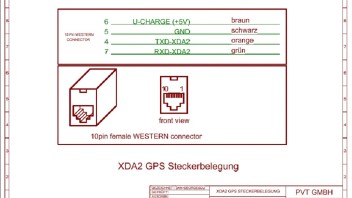

    ich habe ein Qtek 2020i (baugleich mit Xda2i,Vpa2i und Mda2i) und eine Holux GR-213. Die Holux habe ich über ein Adapter Kabel Ps2 auf RJ11 an mein Xda2 CarKit angeschlossen. Nun findet mein TomTom6 leider keine Gps-Mouse. Was auch seltsam ist das an der Holux die Led nicht angeht.
    Was mir gerade jetzt erst aufgefallen ist, dass mein RJ11 stecker am CarKit nur die mittleren 4 Pins belegt von der Holux aber 6 pins kommen. Liegt das vielleicht daran? Obwohl bei RJ11 eh nur die mittlern 4 verwendet werden.

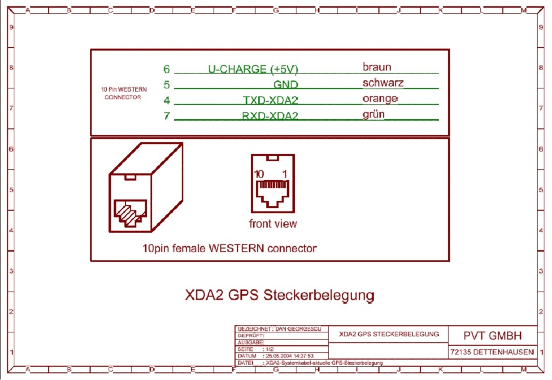

    Ich habe gerade mit O2 telefoniert die konnten mir die Steckerbelegung des RJ11 schicken. Vielleicht bringt des ja was.
