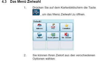

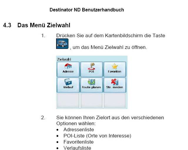

    Ein gutes Neues Jahr ! Mein BM6300T mit Destinator ND 5.1.91 funzt nicht so, wie es lt. Handbuch sollte:
    1) Die Zielwahl kann ich nur über die Taste mit dem Fähnchen erreichen. Antippen des Auto-Symbols wie es lt. Handbuch gemacht werden sollte, schaltet bei mir immer nur in den Fußgängermodus.
    2) Wie krieg' ich das TMC-Banner lt. Abb. aus dem Handbuch zu sehen ? Auf dem Bild sieht man oben die Frequenz des Radiosenders, darunter die Karte und dann das Banner. Die Zeile mit der Frequenz bekomme ich auf meinem Gerät nur im TMC-Fenster zu sehen, darunter ist aber nie die Karte, sondern immer nur die Textmeldungen (schwarz auf weiß). Im Kartenfenster hingegen erscheint nie die Frequenz und auch kein Banner, sondern nur ein Dreieck-Symbol mit Ausrufezeichen und dem Hinweis "TMC-Meldung".
    Mach ich was falsch oder hab' ich 'ne abgespeckte Sonderversion der Software ?
    beide Funktionen sind leider im Handbuch falsch beschrieben.
    1.) Das mit dem Umschalten über das Autosymbol war in der ersten 5.1.x Version so, wurde aber später geändert.
    2.) Leider stammt dieser Banner noch aus Destinator 3 und es gab ihn in Destinator ND garnicht mehr.
    Es ist keine abgespeckte Version.
    Dennis
