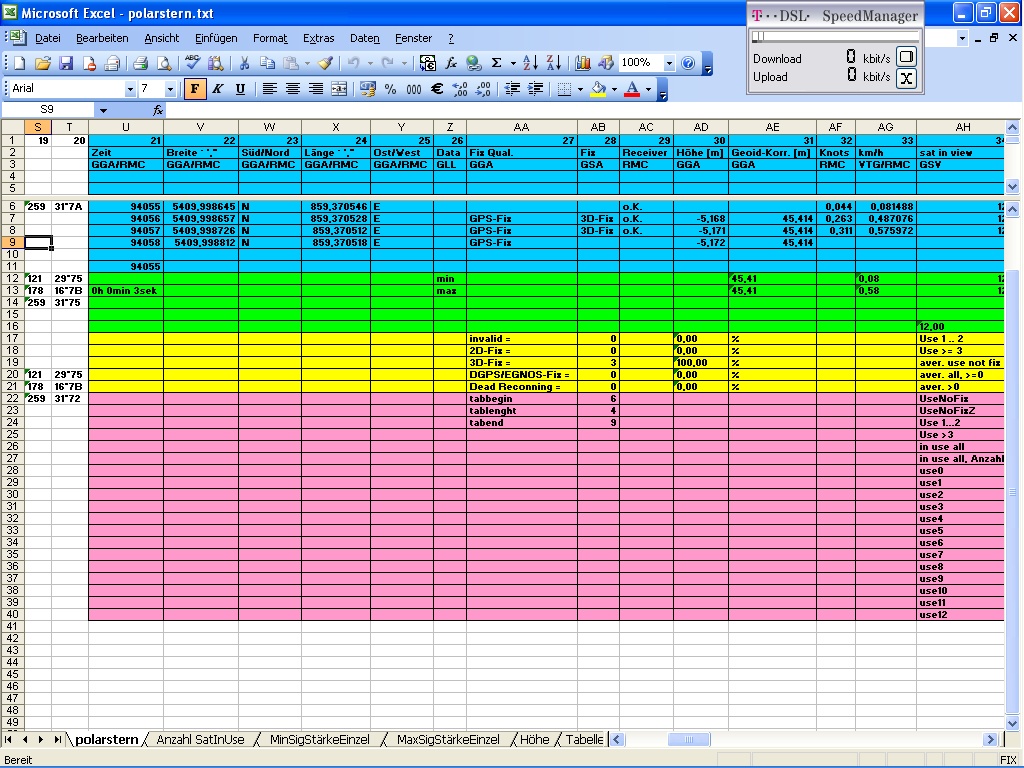

  • Hallo Günther,
    die Geoidkorrektur ist teilweise von Maus zu Maus unterschiedlich. Liegt aber eigentlich immer im Bereich zwischen 45 und 50 m. Macht auch nicht so viel, da die Höhenanzeige leider eh sehr schlecht ist. Meistens jedenfalls. Was nicht heißt, dass ein Garmin auch mal eine Situation erwischt, wo es fast eine Punktlandung ist.
    u-center funktioniert mit NMEA-Protokollen allgemein. Nur kommen logischerweise die spezifischen Daten eines ANTARIS-Chip nicht, die werden auch nur im Modus (bei Antaris) ubx aufgezeichnet. D.H. wenn man den Modus txt wählt, werden auch bei ANTARIS-Chips nur NMEA-Daten ohne die spezifischen ubx-Protokolle aufgezeichnet.
    Da ich meine HP sehr vernachlässigt habe, hänge ich mal das aktuelle GPSLog hier an. Kleine Warnung dazu, verträgt nur reine txt-Files, ubx-Files und TMC-Meldungen führen zum Abbruch.

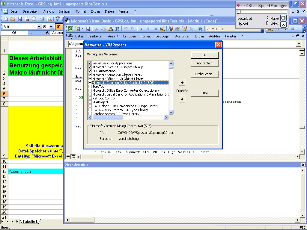

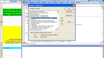

  • Häng das log mal hier als Dateianhang an oder schicke es mir per PN.Prüfe auch mal
    Excel öffnen, ('GPSLog starten), Extras/Makro/Visual Basic Editor, dort Extras/Verweise ob alle gem. Bild angehakt sind.

    Ja, :] das war schon Absicht. Ein bischen Schutz für die Arbeit die da reingesteckt habe.....
    Die Frage war, ob diese Verweise wie im Posting und Bild angegeben bei der XP-Version auch gesetzt werden können und ob es dann geht.
