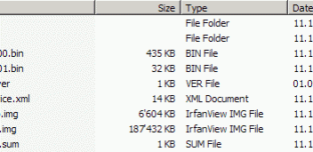

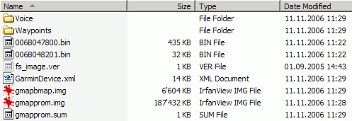

    Ich habe den Backup meines nüvi angeschaut: so viel interessantes ist da eigentlich nicht, was man löschen könnte. Falls die Basemap für den Betrieb nötig ist (GMAPBMAP.IMG) kann man eine Version der Worldmap von garmin.com laden. Beschreibung ist auch in den nüvi tipps.
    Ich habe hier noch den Inhalt des Garmin Ordners meines nüvi im Auslieferzustand. Das ist der einzige interessante Ordner - die anderen (Audible, JPEG, MP3) enthalten nur einige Samples.
