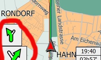

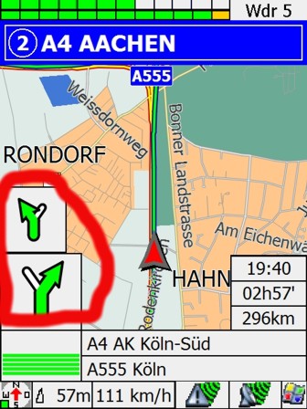

    Mir fehlt in der normalen Routen-Ansicht der Pfeil für das nächste und übernächste Manöver.
    Eigentlich so wie in der Pfeil Ansicht, nur eben kleiner.

    Optimal wäre es wie hier bei MN5
    Alwin
