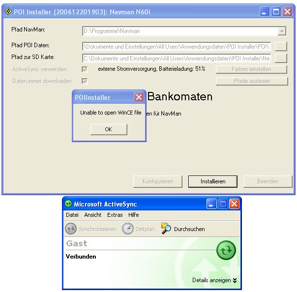

    Momentaner Stand ist der, dass die Verbindung zwischen PC und N60i
    zwar hergestellt ist, aber beim installieren der Overlays zeigt er mir eine Fehlermeldung.
    Versuche sie als screenshot anzuhängen.

    Der erste Punkt könnte darauf deuten, daß schlichtweg die Speicherkarte voll ist, der zweite darauf, daß keine Speicherkarte da ist. Dann wiederum müsste die Fehlermeldung bei Dir schon eher erscheinen.
    Schau doch erstmal nach, ob die Blitzer usw, die Du ja auch gedownloaded hast, schon irgendwie installiert sind. Es kann natürlich sein, daß auf Grund des Abbruchs nach der Fehlermeldung die Daten zwar kopiert sind, aber nicht die Info erstellt wurde, wie das Gerät nun mit den Daten umgehen soll. Dann nimm doch einfach mal alles ab diesem Bankomaten Overlay (inklusive) raus und teste dann.
    Ich habe es bei mir auf dem iCN520 mit einem GB, komplett Mitteleuropa, es noch nicht geschafft, die Karte voll zu bekommen. MIT DACH auf der mitgelieferten Karte, war allerdings auch schnell Ebbe. Mal sehen, ob ich da was finde, was mir den freien Speicher angibt, damit ich dann ggf. sinnvoll drauf reagieren kann und das eine oder andere Overlay auch überspringen kann.
    Gruß, Karsten
  • Moin, moin Uwe!
    In den Listen, die ich in deinem LogFile gesehen hatte, hat er bisher nirgends eine SD Karte aufgeführt.
    Ok, so ist das auch, fast, richtig. Wenn "ActiveSync verwenden" markiert ist, dann kopiert der POI-Installer die Daten gleich nach der Erzeugung auf das Gerät, ansonsten in das von Dir genannte Verzeichnis.
    Da beim Kopieren ein Fehler auftritt, hat der POI-Installer zum Schluß die Info, was da an Daten liegt, nicht, oder nicht richtig geschrieben.
    Aber, da der Fehler nicht auftritt, wenn Du den Haken nicht gesetzt hast, gehe ich immer mehr davon aus, daß es ein Problem mit dem Speicher ist.

    Heute ist mir beim Testen noch ein möglicher Fehler aufgefallen: Die Karte könnte entweder schreibgeschützt sein, oder das Verzeichnis existiert nicht.
    Ich habe den POI-Installer dahingehend angepasst, daß in dem Fall, wo kein schreibender Zugriff auf das Verzeichnis möglich ist, in das die Overlays kopiert werden sollen, ein entsprechender Hinweis erfolgt.
    Eine neue Version des POI-Installers liegt zum Download bereit.
