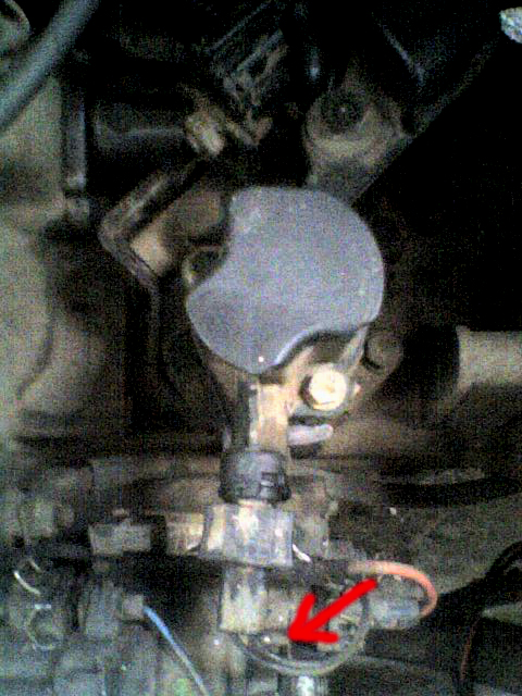

  • So
    komme gerade aus meiner Werkstatt und habe mein Getriebe angesehen nun mein guter Passat hat keine Tachopese also stehe Ich immer noch vor dem selben Problem habe nochmals alles durchgemessen und auch am Sicherungskasten nachgesehen aber auch dort sieht alles sehr selbst verkabelt aus kann mir nicht vorstellen das VW original Listerklemmen verbaut das von mir erwähnte Blau/weiße Kabel funktioniert bei mir wie schon beschrieben als Zündungsplus ja es lag ursprünglich auf A PIN 1 aber bei dem "tollen" RedStar Radio das ich vorher drin hatte mußte Ich immer das Bedienteil abmachen damit keine Uhr mehr im Display erscheint und das Zündungsplus hatte der Einbauprofi mit Dauerplus gebrückt
    An diesem "Ding" auf meinem Getriebe ist ein Stecker dran aber von diesen gehen auch nur zwei schwarze kabel ab hab unten mal nen Bild von als Anhang und die zwei schwarzen Kabel sind mit nem roten Pfeil markiert
    Frage:
    kann man nun das Tachosignal irgentwie ausmessen????
    ist das Tachosignal ein Strom da ja auf meinem vorhandenen Blau weißen Kabel 12V anliegen???
