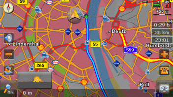

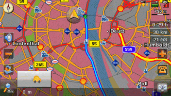

    Nachdem mich bei der graue Hintergrund des Auto-Buttons für den Start der Routenführung gestört hat, habe ich mal die Skin-Datei so verändert, dass für das Auto die schwarzen Teile Deiner Grafik button2x1.png (siehe Anhang) verwendet werden. Hier der dazu notwendige Quelltext:
    VanishingStartGuidanceButton
    Class: PushButton;
    Coordinates: 48,200,96,48; //0,60,96,48;
    //Enabled: 183,0,0,96,48,0,0,255,0,255;
    //Pushed: 183,0,48,96,48,0,0,255,0,255;
    Enabled: 183,192,0,96,48,0,0,255,0,255; //stollwerk, schwarzer Button
    Pushed: 183,192,48,96,48,0,0,255,0,255; //stollwerk, schwarzer Button
    Icon: 11,0,150,30,30,38,10,255,0,255;
    PYOffset: 2;
    DisableFocus: yo;
    Visibility: hidden;
    Action: MapMenu.startguidance;
    X-Koordinate 192 greift auf die dritte Spalte in button2x1.png zu.
    Nachdem ich diesen Quellcode eingebunden hatte, habe ich im Button immer eine durchsichtige Linie (s. u.). Diese taucht aber immer nur beim schwarzen Button auf, nicht beim grauen. Betrachte man sich die Grafik alleine (s. u.), taucht kein transparenter Strich auf.
    Hat jemand eine Erklärung oder Idee, wie man den transparenten Strich wegbekommt? Liegt es eher an der Grafik oder am Quellcode?

    Was sagst Du zu meinem vorherigen Post bezüglich der Probleme mit dem schwarzen Hintergrund des Autos, der ungewollt transparent wird? Hast Du eine Idee, wie man den undurchsichtig bekommt?

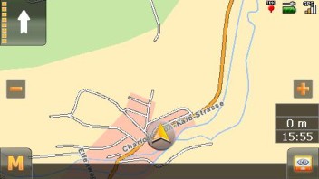

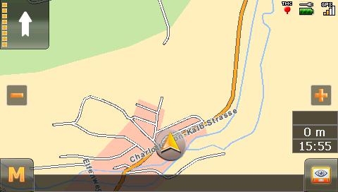

    ICh habe ihn wie folgt in die PFSkin.skn eingebunden:
    MapViewArea
    DistanceBar //MN6 Entfernungsbalken für Aktion
    Class: NStateIcon;
    Coordinates: 0,0,71,81;
    States: 10;
    BitmapReference1: 79,0,0,71,81,0,0,255,0,255;
    BitmapReference2: 78,0,0,71,81,0,0,255,0,255;
    BitmapReference3: 77,0,0,71,81,0,0,255,0,255;
    BitmapReference4: 76,0,0,71,81,0,0,255,0,255;
    BitmapReference5: 75,0,0,71,81,0,0,255,0,255;
    BitmapReference6: 74,0,0,71,81,0,0,255,0,255;
    BitmapReference7: 73,0,0,71,81,0,0,255,0,255;
    BitmapReference8: 72,0,0,71,81,0,0,255,0,255;
    BitmapReference9: 71,0,0,71,81,0,0,255,0,255;
    BitmapReference10: 70,0,0,71,81,0,0,255,0,255;
    Natürlich sind unter Bitmaps die passenden Bilder verlinkt . . . und das Mapsignpostsubform verkürzt worden.
    please Help . . .
    hab immernoch nach ewigen hin und her probleme mit meinem Distanzbalken.
    Ich wollte das ganz einfach die Balken so aufgezählt werden wie in der MN6 version
    Hab die grafiken und Bilder alls schön eingetragen . . .
    und wollte mittels:
    DistanceBar //MN6 Kasten mit Distanzbalken
    Class: NStateIcon;
    Coordinates: 3,4,7,62;
    States: 10;
    BitmapReference1: 70,0,0,7,62,0,0,255,0,255;
    BitmapReference2: 70,8,0,7,62,0,0,255,0,255;
    BitmapReference3: 70,16,0,7,62,0,0,255,0,255;
    BitmapReference4: 70,24,0,7,62,0,0,255,0,255;
    BitmapReference5: 70,32,0,7,62,0,0,255,0,255;
    BitmapReference6: 70,40,0,7,62,0,0,255,0,255;
    BitmapReference7: 70,48,0,7,62,0,0,255,0,255;
    BitmapReference8: 70,56,0,7,62,0,0,255,0,255;
    BitmapReference9: 70,64,0,7,62,0,0,255,0,255;
    BitmapReference10: 70,64,0,7,62,0,0,255,0,255;
    Sie bei einer annäherung aufzählen lassen, doch was mach ich verkehrt?
    (Bilder sind alle verlinkt 70 ist das bild mit den Zuständen für den Balken)
    der gleiche befehl wird ja in der TurnbyTurn Ansicht für den Balken verwendet . .dort funktionierts . . .

    Original von Dödel
    Eben... da und nur da funktioniert's. Das hättest Du schon gemerkt, wenn Du den vorhandenen Balken einfach mal rüberkopiert hättest... :(
    Der Pfeil für die übernächste Aktion funktioniert ja auch nicht... leider.
  • Danke BroadwayLamb,
    dann wirds leider nix mit dem Balken in de Navi ansicht . . .schade
