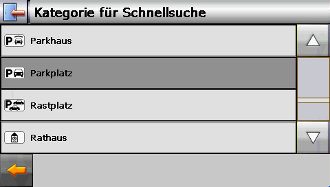

  • Hallo zusammen,
    um die Hintergrundfarbe der Markierungen in Menüs (siehe Screenshot unten) zu ändern, müssen folgende Änderungen durchgeführt werden (in diesem Fall wurde die Hintergrundfarbe hellgrau eingestellt):
    In PFSpecial.skn:
    System
    FrameName: "GoPal Navigator";
    FrameArea: 0,0,480,272;
    // Hotkeys for Medion Device
    GlobalHK: "F6@SettingSC.100,F7@SettingSC.101,HK5@MainMenu.5,HK4@MainMenu.10,SC_OUT@SystemHandling.StorageCardOut";
    // GlobalHK: "SC_OUT@SystemHandling.StorageCardOut";
    FocusRenderer: disabled;
    DefaultKPush: Enter;
    FMLeft: up;
    FMRight: down;
    BGMode: transparent;
    DoubleBuffer: DIB;
    DefaultFocusColor: 150,150,150;//alter Wert: 170,206,243;// Light blue
    DefaultFocusBorderColor: 153,153,153; // Gray
    DefaultFocusCornerSize: 0,0;
    DefaultFocusBorderWidth: 1;
    BGColor: 150,150,150; //alter Wert: 200,210,220; //hellblau
    HelpApp: "help.exe";
    Defines
    FOCUS_COLOR: 140,140,140; //alter Wert: 170,206,243;
    FOCUS_BORDER_COLOR: 120,80,0;// Dark brown
    AREA_BG_COLOR: 205,205,214; // gray
    In Settings.skn:
    System
    FrameName: "Settings";
    FMLeft: up;
    FMRight: down;
    // Hotkeys
    // GlobalHK: "HK4@MainFU.Top";
    DoubleBuffer: DIB;
    DefaultFocusColor: 150,150,150; //alter Wert: 170,206,243;// Light blue
    DefaultFocusBorderColor: 120,80,0;// Dark brown
    SDRegFile: "pathfinder.reg";
    SDFrameName: "Street director";
    Vielen Dank an dieser Stelle an Dödel für diese Lösung!

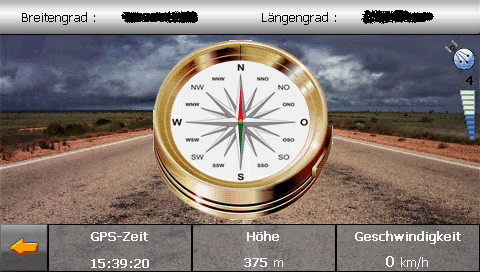

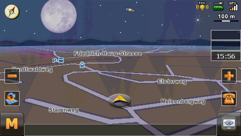

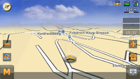

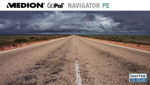

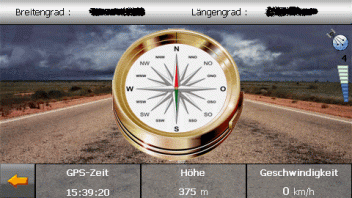

  • Hallo Dödel,
    anbei ein paar Bilder meines Skins. Im Großen und Ganzen habe ich es zusammgenstellt aus
    - shaboom Skin für GoPal PE
    - Dödels MN6-Skin
    - Alufoliengriller-Skin für GoPal 2.0 PE (Kompass, Tastatur)
    Hauptfeatures:
    - Große Teile des Layouts wie shaboom Skin
    - Grafiken wie Dödels MN6-Skin
    - graue Menüs
    - Kompass und Tastatur von Alufoliengriller
    - geändertes Titelbild (aus Kompasshintergrund erstellt)
    Anbei ein paar Screenshots. Falls Interesse besteht, kann ich mal mein Skin480x272-Verzeichnis als zip-Archiv posten. Für Anregungen bin ich offen!

  • Hey Stollwerk,
    schaut echt klasse aus . . . wie war das noch mit den hässlichen blauen Balken?????????? :D
    . . .also bis dann frohes malen :D
    Einmal editiert, zuletzt von Dödel ()
