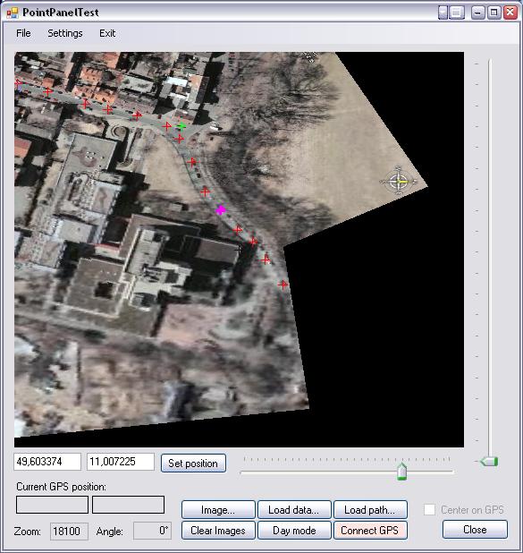

    Ich programmiere zur Zeit gelegentlich an einem C#-Tool herum, das es einem ermöglichen soll, digitale Satellitenfotos zu kalibrieren und anschließend anzuzeigen, zu kombinieren oder z.B. mit GPS Tracks zu überlagern oder daraus durch markieren bestimmter Punkte Tracks zu erzeugen und ähnliche Spielereien.
    Die Kalibrierung läuft dabei so: Mein Programm bietet die Möglichkeit die Bilder zu laden und einzelne Punkte auszuwählen und somit Paare aus Pixel-Koordinaten und Geo-Koordinaten anzugeben (je mehr desto besser). Mit Hilfe dieser Paare ermittle ich eine Transformation zwischen Bild- und Geo-Koordinaten. Als Transformation verwende ich dabei zweidimensionale Polynome 1. Grades.

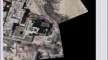

    Die habe ich auch mal mit Bildern aus GoogleEarth (die natürlich ihrerseits schon irgendwie vorverarbeitet sind) getestet und das funktioniert ganz gut (ich habe mir mal erlaubt, einen Screenshot anzuhängen).
