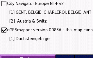

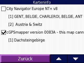

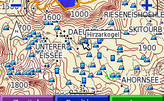

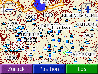

  • Zum Experimentieren kannst Du eine dieser xxxxx.img in GMAPSUPP.IMG umbenennen und mit dem Explorerer auf den nüvi schieben (alte GMAPSUPP.IMG sichern falls vorhanden). Das vorgehen ist weiter oben beschrieben.
