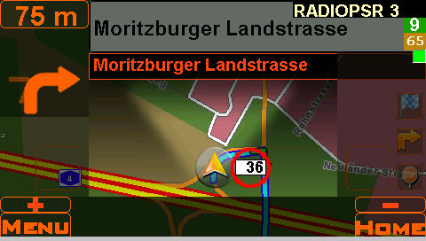

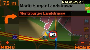

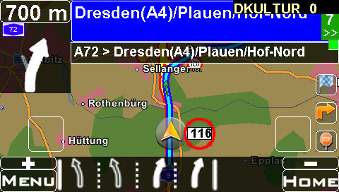

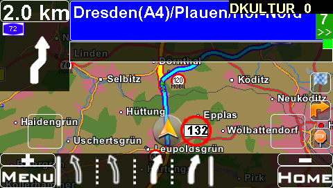

    diese Anzeige ist für den 470iger richtig. Nur im sogenannten Blendbalken
    wird der Strassenname angezeigt für die Vorabinformation. Gibt nur zwei Möglichkeiten, entweder den weißen oder den angepassten mit ein paar Informationseinschränkungen. Da aber ERNA sehr redselig ist, interessiert
    mich diese Anzeige nicht so sehr, zumindest werde ich verschiedene Anzeigen zwischen Tag und Nachtskin einbauen.
    Wir müssen leider damit leben.
    Wie den Bildern zu sehen ist werden die Informationen von der Sign Post und dem nextRoad unterschiedlich ausgewertet.
    Gruß Mario
    Original von BroadwayLamb
    Ich hab NextRoadText aus der TurnByTurnArea "entführt" und in die MapViewArea übernommen...
    ok, da bin ich dann doch schon bischen schlauer. Mal sehn was sich draus machen lässt :)
    siehe meine Bilder, das Signpost Element wird dann natürlich nicht mehr angezeigt- bei mir nur zum Vergleich der Anzeigen
    Mario

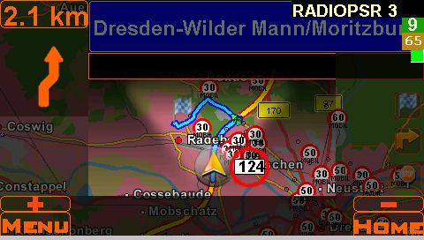

    Original von Nordseefan
    Aber was ich meinte ist auf dem Bild ersichtlich:
    [Blockierte Grafik: http://666kb.com/i/aktij1m9gc8xjnau5.bmp]
    Ich bin jetzt doch noch mal die beliebte Frankreichstrecke ;) abgefahren und es verhält sich auch beim 465er genau so. Und zwar gibt es das leere Feld immer zu den "Demnächst... links halten/rechts abbiegen etc." Ansagen. Und wenn ich drüber nachdenke, dann ist mir das heute auch auf einer Bundesstraße aufgefallen.
    Ich muss aber dazu sagen, dass mich das keineswegs stört. Im Gegenteil, das hat für mich die Wirkung eines Aufweckers: Der Pfeil zeigt schon mal, was ich vorbereitend machen muss - z.B. in die rechte Spur wechseln und gleich kommt die Ansage "In n-hundert Metern irgendwohin abbiegen" mit den kompletten Informationen. Bei der Frankreichtour liegen immer ca. 200 Meter dazwischen.
    Na ja, ich werd das auf den nächsten Touren mal weiter beobachten...

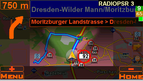

  • @BroadwayLamb
    Moin Moin,
    habe mir die Version 1.3 aufgespielt und mehrere Tage ausführlich getestet.
    Fazit: Ein saustarker Skin, der, für mich jedenfalls, keine Wünsche mehr offen lässt - exzellent kann ich nur sagen. Herzlichen Dank dafür.
    Eine kleine Änderung habe ich allerdings vorgenommen: rote statt gelbe Routen/Fahrspur/Pfeile und etwas an den Hintergrundbildern. Ich hänge das mal an, vielleicht gibt es Interessenten.
    Gruß Gerhard
