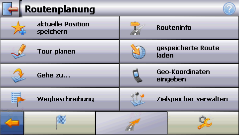

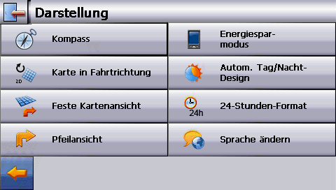

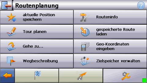

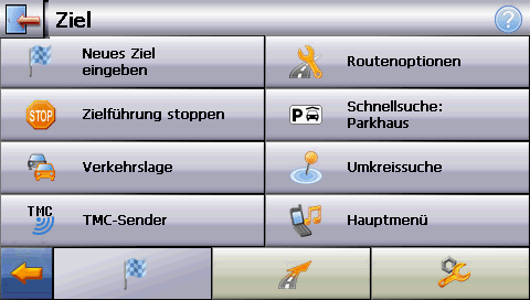

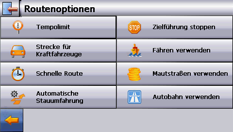

  • Hab meine Menüs auch nochmal neu sortiert und teilweise besser beschriftet.
    Bei mir war bei den ganzen Änderungen irgerndwie der GotoButton (Gehe zu...) verschwunden selbst wenn ich die original PFSkin.skn draufkopiert hatte ?! Hat über 1 Stunde gekostet das hinzubiegen, guckt mal ob Ihr das aus versehen mitkopiert habt.
    Den Button "Route planen " hab ich entfernt, da dieser ins gleiche Menü führt wie "Route ändern", egal ob man eine Route geplant hat oder nicht. Den Button dafür hab ich jetzt Tour planen genannt. Weiterhin hab ich den Button für 2d/3D Ansicht im Menü und den für Software Versions Info entfernt. War für mich nutzlos und ich hätte sonst noch eine weitere Seite gebraucht.
    Bitte stellt doch auch mal von Euch alle Menüs ein, wie Ihr das sortiert habt und hängt die PFSkin.skn an. Kann man noch mehr Menüs ändern ?
    Hier mal ein paar Bilder von meinen Menüs :
    [Blockierte Grafik: http://666kb.com/i/ak62uhks6svhtq4lb.gif] [Blockierte Grafik: http://666kb.com/i/ak62us0phk3b5posf.gif]
    [Blockierte Grafik: http://666kb.com/i/ak62v26tcbenrk4hr.gif] [Blockierte Grafik: http://666kb.com/i/ak62vbgtj0x53hku7.gif]
    [Blockierte Grafik: http://666kb.com/i/ak63ycpt5iifg5y2x.gif]

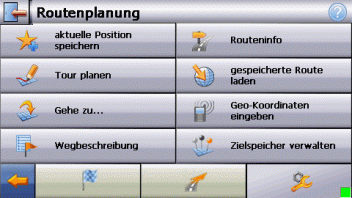

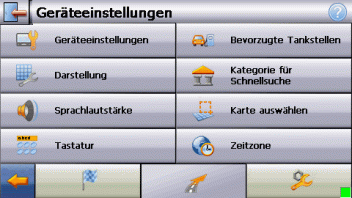

  • Hi!
    Sieht doch sehr gut aus.
    Du müsstest bitte nur noch was ändern.
    Im Ziel-Menue unten sind Geräteeinstellung und Routenplanung vertauscht.
    Das heisst, wenn ich in der Mitte unten auf das Routenicon klicke, lande ich in der Geräteeinstellung und umgekehrt.
    Ich habe es bei mir schon geändert.
    Soll ich Dir meine geänderte Datei rüberschicken?
  • Bei mir funktioniert das genauso, hab das aber in der MapMenuMain geändert... : drink
    Sieht man ja auf den Bildern, das dass richtige Symbol aktiv ist.
    Einmal editiert, zuletzt von Alufoliengriller ()

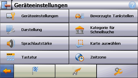

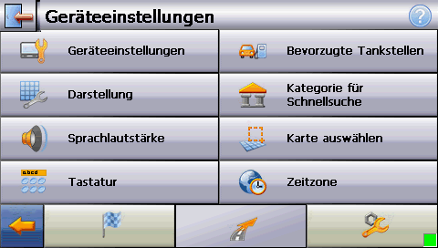

  • hallö,
    also nach Stunden des lesens und probierens hab ich die menüs endlich auch so. ;)
    Jetzt hab ich aber noch ein problem und finde nicht die stelle an welcher man dass eintragen muss.
    Die beiden Menüs, siehe Bilder sind bei mir vertauscht.
    Beim drücken auf Routenplanung lande ich in den Geräteeinstellungen und Andersherum.
    grus
    chris
  • @Alufoliengriller: Wäre es trotzdem möglich zu erläutern welche Teile ausgetauscht werden müssen?
    Dann kann man sicher sein, nichts zu vergessen. ;)
    DANKE
    grus
    chris
