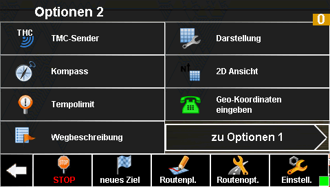

    Mich hat ja schon sehr lang genervt, das in der Navi Ansicht ein Button verschwendet wird nur um das (nutzlose) Ansichtsmenü zu öffnen. Das M - Menü war auch total unsortiert.
    StefanDausR hat mir nun zufällig den fehlenden Wink mit dem Zaunpfahl gegeben, da er für seine neueste Version des Koordinaten Tools eine Schaltfläche ins Ansichtsmenü zauberte 8) Vielen Dank hierfür !!! : drink
    Ich hab heut also ein bischen gebastelt und alles ins M - Menü verschoben. Der Ansichtsbutton kann damit entfallen, oder man kann ihn anders belegen. Das ehemalige 2-seitige Setting Menü hab ich nun für Routenplanung und -optionen benutzt. Es gibt noch eine 3. Seite die schon vorbereitet war und nur noch verlinkt werden muss falls man Platz braucht.
    Es ist auch möglich externe Programme zu starten ( wie das Geo Koordinaten Tool )
    Menü
    Im Anhang ist meine aktuelle PFSkin.skn. Das ganze ist natürlich noch nicht vollständig getestet, also sichert Eure Datei vorher. Ich müsste noch die ganzen Untermenüs für Geräteeinstellungen, Darstellung etc finden. Auch würd ich gern die Untermenüs anders aussehen lassen, damit man weiss da gibts noch mehr. Ist auch alles noch nicht fertigsortiert, mir gefällts aber schonmal viel besser, das Ansichtsmenü ist bei mir noch drin und leer !!!

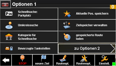

    Sooooo, jetzt mal zu den Bildern :
    Menü Ziel
    [Blockierte Grafik: http://666kb.com/i/ak3f2p7763ojykql2.gif]
    Menü Routenplanung
    [Blockierte Grafik: http://666kb.com/i/ak3f39n0yf7h84uxi.gif]

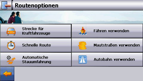

    Menü Routenoptionen
    [Blockierte Grafik: http://666kb.com/i/ak3f3p345vg8qwsd2.gif]

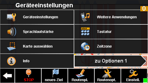

    Menü Geräteeinstellungen
    [Blockierte Grafik: http://666kb.com/i/ak3f44yzypvwryz6e.gif]
    Routenoptionen ( RouteOptionsArea & RouteOptionsAreaMapMenu )
    [Blockierte Grafik: http://666kb.com/i/ak4dbz3ovsd4ae4ks.gif]

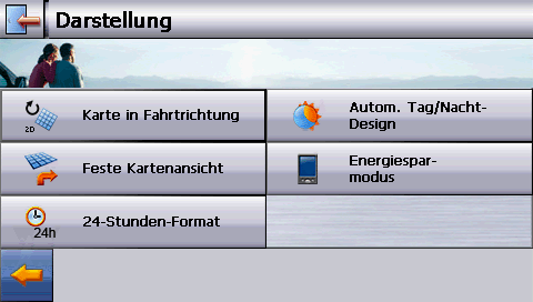

    Menü Darstellung ( MapConfigArea )
    [Blockierte Grafik: http://666kb.com/i/ak53lkvh76bg4lyb7.gif]

    evtl gestalte ich das nochmal bischen um und mach das 3 seitige Settingsmenü als Ziel - Routenoptionen - Routenplanung, dann ein Menü mit Einstellungen und eins hätt ich dann noch frei für Mp3, Videoplayer, Hauptmenü und weiss der Geier.
    Ich hab gestern bei den einzelnen Buttons noch die Bezeichnung als Kommentar dahintergeschrieben. Wenns einer selbst umsortieren möchte ists also kein allzugroßes Problem.
    Die Coordinates für die Schaltleisten sind
    für die linke Seite 0,32 - 0,80 - 0,128 - 0,176
    für die rechte Seite 240,32 - 240,80 - 240,128 - 240,176
    Mit dieser Zeile kann man immer den Text ändern, ein ^n^ macht einen Zeilenumbruch wenns zu lang ist.
    Text: "Geo-Koordinaten^n^eingeben";

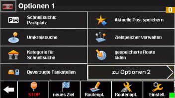

    nur...bei mir fehlt der folgende Button:
    PositioningButton
    Class: PushButton;
    Coordinates: 240,80,240,48;
    Text: "gespeicherte Route^n^laden";
    TextCoordinates: $BUTTONTEXT_COORDS_5x1$;
    HAlign: left;
    VAlign: center;
    Enabled: $MAPMENU_BUTTON_STATE_ENABLED$;
    Focussed: $MAPMENU_BUTTON_STATE_FOCUSSED$;
    Pushed: $MAPMENU_BUTTON_STATE_PUSHED$;
    Disabled: $MAPMENU_BUTTON_STATE_DISABLED$;
    Icon: 8,0,60,30,30,22,9;
    PYOffset: 2;
    Wordbreak: yes;
    KPush: enter;
    Visibility: $SETTINGS_POSITIONING_BUTTON_VISIBILITY$;
    Action: MapMenu.positioning;
    Ich dachte man könnte gar keine Routen speichern, oder?

  • Die Buttons muss man halt nach und nach sortieren, dann gehts. Und passt beim hin und herkopieren auf dass nicht 2 Buttons an der gleichen Stelle sind, sonst sieht man nur einen davon und den anderen findet man nie wieder :D Das Geo Koordinaten Tool muss natürlich im richtigen Ordner installiert sein. Mein aktuelles Skin ist grad eher ne große Baustelle, da ich den einen Button ja gestern Nacht leergeräumt hab. Muss erstmal sehn was ich mit der neuen Situation anstellen kann : drink
    Für den PositioningButton musst Du in der PFSpecial.skn folgende Zeile ändern :
    SETTINGS_POSITIONING_BUTTON_VISIBILITY: shown;
    Man kann damit eine Route aufzeichnen und 1:1 abspielen lassen, habs aber noch nicht ausprobiert. Hier mal ne kurze Anweisung wie dat geht...

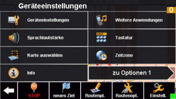

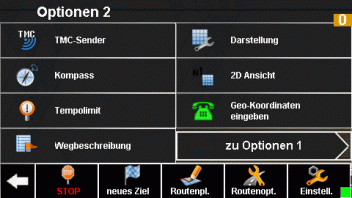

    Ich habe den neuen freien Platz unten rechts jetzt so genutzt: (s.Bilder)
    [Blockierte Grafik: http://img490.imageshack.us/img490/5246/1612061735pk3.jpg]
    [Blockierte Grafik: http://img377.imageshack.us/img377/6400/1612061740sd0.jpg]
    Ich kann es noch nicht hochladen, da ich noch einen kleinen Fehler suche.
    Wenn ich rechts unten auf das TMC Sysmbol klicke, komme ich zur TMC Verkehrslage. Dort in dieser Anzeige ist rechts unten ein Butten für TMC Senderanzeige... Wenn ich dort draufklicke, lande ich aber in "Sprachlautstärke".
    Leider habe ich diesen Fehler noch nicht gefunden.
    Sobalt es Felerfrei ist, werden ich es im Thread rame-blue-Skin hochladen.
