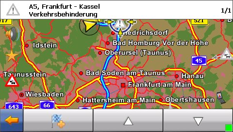

    standardmäßig werden TMC-Meldungen als Symbole in der Karte dargestellt. Klickt man ein solches Symbol an, wird eine "Zusammenfassung" der Meldung im oberen Bereich angezeigt.
    Nur leider ist diese Zusammenfassung so allgemein, dass sie wenig hilfreich ist (siehe Screenshot: "A5 Frankfurt-Kassel: Verkehrsbehinderung", hilfreicher wäre die Angabe des betrofenen Teilstücks der Autobahn und weitere Details).
    Um den gesamten Meldungstext anzusehen muss man anschließend in die TMC-Meldungsliste gehen und sich den betreffenden Eintrag mühsam per Hand raussuchen.
    Frage: lässt sich der eingeblendete Kurztext ersetzen durch eine Anzeige der kompletten TMC-Meldung? (z.B. durch Anpassung des Skins)
    Oder noch besser: beim Klick auf das Symbol wird wie gewohnt die TMC-Kurzbeschreibung angezeigt. Wenn man dann auf den Kurztext tippt erscheint die komplette TMC-Meldung.
    Ist das was für eine Skin-Modifikation, oder eher was für unsere Wunschliste, weil an der GoPal-Software etwas geändert werden müsste?
