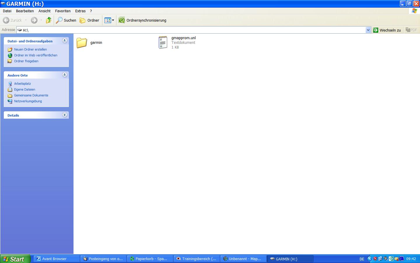

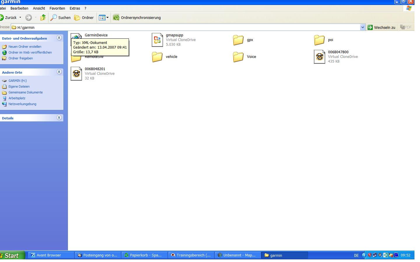

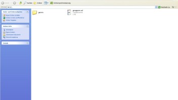

  • Also ich habe dasselbe problem , und kann es aber nicht lösen, wo ist die Root Datei, hab es direkt in den Garmin Ordner kopiert, keine Änderung??
    Oder bin ich zu dumm
  • Einmal in das Root-Verzeichnis, einmal in das GARMIN-Verzeichnis,
    WAS IST DAS ROOT Verzeichnis?????
