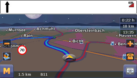

  • Hallo Cimgatke,
    anbei die modifizierte PFSkin.skn als zip-file.
    Änderung gegenüber dem "Original" von shaboom:
    Coordinates: 260,157,35,35; //Coordinates: 6,185,35,35; _gf_, 12.12.06
    Installation:
    1) Sicherung nicht vergessen!!!!!
    2) shabooms PFSin.skn durch meine ersetzen
    3) wie gehabt, installieren
    gf
    P.S.: Vielleicht übernimmt shaboom auch noch die Änderung.

  • @Shadow
    in Deiner Skizze ist mehr Platz als auf unserem Display, ich befürchte wenn ich auf der rechten Seite einen zusätzlichen Button platziere, währen Fehlbedienungen nicht auszuschließen.
    Auf der linken Seite könnten bis zu drei zusätzliche Buttons Platz finden wenn man den Kompass versetzt.
    Wenn Du das TMC-Suchlauf Icon jetzt schon sichtbar machen willst kannst Du in der PFSkin.skn-Datei die Schrägstriche an markierter Stelle rauslöschen.
    Die Suchfunktion ist aber auch ohne TMC-Icon vorhanden.
    TMC-Suchlauf
    Class: PushButton;
    Coordinates: 378,20,48,48;
    //Icon: 164,0,30,30,30,10,10;
    PYOffset: 2;
    BGMode: transparent;
    FocussedColor: 0,0,0,0;
    DisableFocus: yo;
    Wordbreak: yes;
    KPush: enter,left;
    Action: SettingSC.10183;
    Ich denke aber nicht, dass alle vor Dir gewünschten Buttons zwingend erforderlich sind, z.B. die Anwahl der Favoriten ist jetzt auch schon in drei Klicks erledigt.
    Nachdem aber hier im Forum die Nachfrage an Buttons auch sehr groß ist, will ich bei Gelegenheit versuchen, einige Deiner gewünschten Buttons in meinem Skin einzubinden.

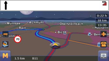

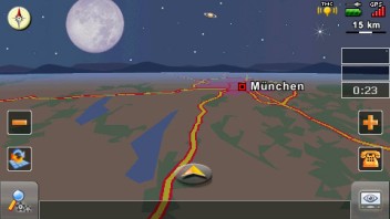

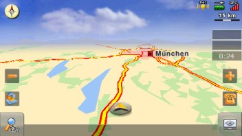

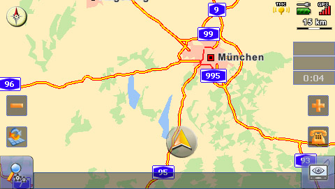

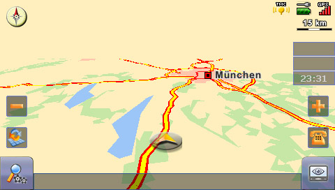

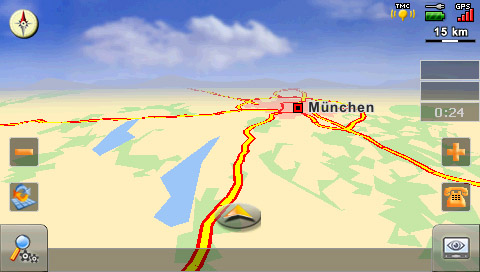

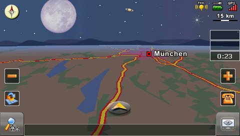

  • Heute habe ich es endlich geschafft meinen neuen Skin fertig zu stellen, speziell für die die noch einige zusätzliche Buttons brauchen. :grinsmitmütze:
    Ich steige jetzt nach dem Ändern und Testen wieder auf die Version 1.0 um, die ich auch noch etwas optimieren will.
    Die Wichtigsten Änderungen in der Version v2.0_grau_hellgrau vom 22.12.2006 gegenüber der Version 1.0
    - neue QWERTZ Tastatur eingefügt ( die geniale "Schreibmaschine" von Alufoliengriller mit Groß- und Kleinschreibung, Sonderzeichen usw. :respekt )
    - Transparente Rauchglas Zoom-Buttons mit hellgrauer Umrandung und orangen Plus sowie blauem Minus Symbol in 3D
    - neues Lautsprechersymbol und Favoriten-Icon in Rauchglasoptik eingefügt
    - die großen Buttons rechts und links in der Naviansicht sind auch transparent.
    - blauer TMC Suchlaufbutton mit rundem Rauchglashintergrund
    - Geschwindigkeitswarnungen werden jetzt direkt rechts oberhalb vom Navigationspfeil angezeigt
    - das Nachhinken des Navigationspfeils in der 2D und 3D-Ansicht beseitigt
    Zusätzlich sind in diesem Skin noch Menu-Buttons in Carbonoptik dabei, zum Testen die Datei "button_1x1_map_carbon_transparent.png" in button_1x1_map.png umbenennen und in den PPSkin-Ordner des Navis kopieren.
    Die Nachtansicht ist auch bei diesem Skin komplett abgedunkelt. 8) 8) 8)
    Vor der Änderung unbedingt die Original Dateien sichern!
    Noch ein kleiner Tipp
    Wenn man die angehängten Screenshots anklickt, werden sie in Originalgröße, in einem neuen Fenster angezeigt und die Details somit besser erkennbar.
    Viel Spaß und schöne Feiertage
    shaboom : drink

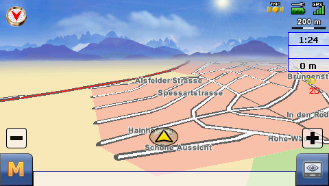

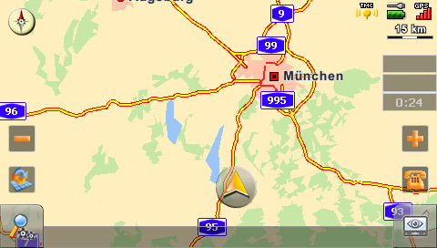

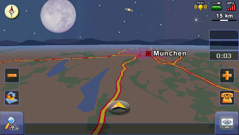

  • Jetzt noch der Blaue :grinsmitmütze:
    Änderungen wie zuvor.
    Zusätzlich sind in diesem Skin noch Menu-Buttons in blauer Granitgeloptik dabei, die bei Betätigung einen interessanten Animationseffekt aufweisen.
    Zum Testen die Datei "button_1x1_map_granit_blau_gel" in button_1x1_map.png umbenennen und in den PPSkin-Ordner des Navis kopieren.
    shaboom
