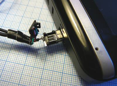

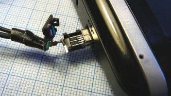

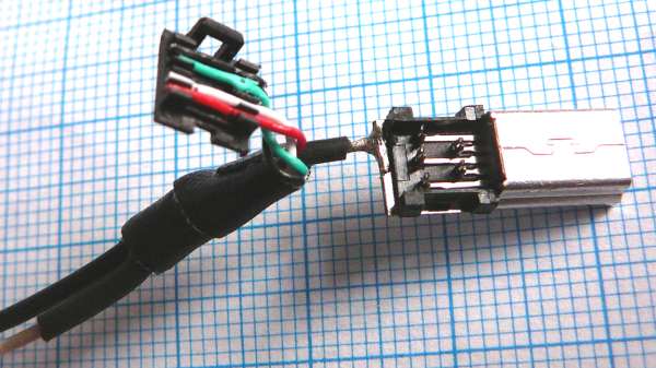

  • Hier ein geöffneter Mini-USB-Stecker, wie er für die Stromversorgung des MD 69080 Navi geeignet ist. Die Gummiumhüllung habe ich entfert. Bleibt nur noch das Steckergehäuse mit den 5 Kontaktbahnen für die Kabelverbindungen. Interessant, die Kabel sind in der Gegenplatte nur eingeklemmt. Wenn diese Platte auf Kontaktbahnen gedrückt wird, schneiden sich die im rechten Winkel hochgebogenen Kontaktlaschen in die Kabel ein.
    Kürzer kann man das Teil nicht mehr machen, weil der schwarze Plastikträger in den Stecker hineinragt, bis vorne hin. Es sei denn, man zieht die oberen 4 Pins raus, weil nicht gebraucht. Winkelt den untersten Pin (+) nach oben ab, schneidet das herausstehende Stück schwarzes Plastik incl. der darunter liegenden Metallasche ab und muss nun aber den restlichen, haltlosen schwarzen Plastikträger ins Gehäuse einkleben. Dann ist der Stecker ganz kurz abgewinkelt. Plus- und Minuskabel gut führen/versteifen, damit sie nicht unmittelbar nach dem Stecker abbrechen.
    Nachtrag: Für die Stromversorgung des Navis MD 96080 wird das Metallgehäuse (Masse = Minus) und der unterste Pin (rotes Kabel = Plus) gebraucht.
    Tschüss
  • Es spricht auch nichts dagegen, die Kontaktfahnen orgelpfeifenartig zu kürzen und die jeweiligen Drähte rechtwinklig dazu anzulöten. Danach vergießen: fertig ist die "Laube". Und noch ein paar Millimeterchen gewonnen...
