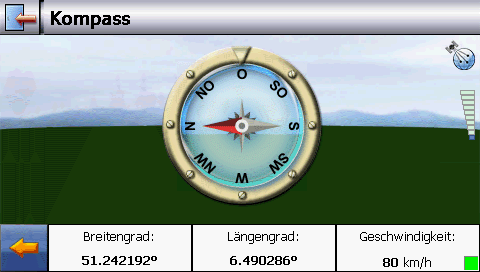

  • In der Kompassanzeige werden ja unten Standardmässig Breiten- und Längengrad und die Geschwindigkeit angezeit, in manchen hier geposteten Skinns auch die Höhe.
    Mir ist nun aufgefallen, dass die Schriftfgröße des Geschwindikeitswerts etwas größer ist als bei den anderen Werten.
    In der PFSkin.skn ist aber kein Unterschied zwischen den Schriftgrößen festzustellen.
    Schafft man es irgendwie daß die Werte alle in gleicher Schriftgröße angezeigt werden?
    Habe schon einiges ausprobiert, schaffe es aber nicht...
    bei der Geschwindigkeitsanzeige werden wird der Schriftstil über den F-Wert festgelegt.
    m_speed
    Class: SkinText;
    Text: "^F5^%s ^F4^%s";
    Coordinates: 336,224,144,48;
    TextCoordinates: 0,24,144,48;
    TextColor: 0,0,0;
    BGColor: 255,255,255;
    BGMode: opaque;
    Border: 1;
    BorderColor: 0,0,0;
    HAlign: center;
    VAlign: center;
    Font: 1;
    F3 steht für Bold mit Schriftgröße x, F5 z.b. ist die gleiche Schriftgröße
    aber nicht um Fettdruck.
    Jetzt müsste man die F-Werte mal durchprobieren mit welchem es am besten passt ...

    Edit: Ich glaube F7 passt ganz gut ...
  • Danke!
    Habe ich auch soeben rausgefunden:
    Der unter "Font:" eingestellte Wert hat keine Bedeutung.
    Folgende Einstellungen entsprechen genau den anderen Schriftgrößen:
    Text: "^F2^%s ^F6^%s";
