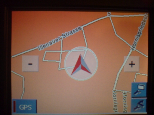

Endlich ein Ersatz für den blöden roten Kreis (Falk 4.6)

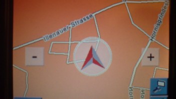

  • Einen weiteren Grund, sich die neue Falk-Software version 4.6 zu saugen, ist der Ersatz für den blöden roten Kreis um das "Auto" herum.
    In der navigator.ini gibt es den Parameter "UseNewCCP", wenn man den auf "1" setzt, wird das Auto durch eine Art Windrose darstestellt, die
    1. den darunterliegenden Bildschirminhalt hervorhebt und leicht aufhellt, so dass es wie eine Art Linse aussieht
    2. und sich in geringem Masse um sich selber dreht, so dass es anscheinend kleinere Richtungsänderen ausgleicht, ohne dass der Bildschirminhalt sich dreht.
    Also unbedingt anknipsen, sieht vieeel cooler aus!
    Gruß, Martin
  • Abschalten ja, aber dann ist er ja ganz weg! Und so leicht ist der verbliebene Punkt in der Mitte nicht zu entdecken! Also mit der neuen Funktion sieht es viel besser aus und ist auch noch nützlich.
  • Ich habs jetzt mal ausführlich getestet. Der weitere Vorteil des Kreises ist, dass er das Problem des Falk mit der langsamen Drehung der Kartenansicht entschärft. Echt nervig am Falk ist ja, dass er bei Drehung des Autos nicht schnell genug die 2D- oder 3D-Kartenansicht mit rotiert, sondern diese teilweise mehrere Sekunden (bis zu 10) nachhängt. Das wird durch den neuen Positionsanzeiger entschärft, denn der wird auf der Karte rotierend dargestellt. Das heißt, wenn man z.B. scharf rechts abbiegt, sieht man den Pfeil schon mal in die richtige Strasse abbiegen (und auch mit der richtigen Fahrtrichtung), er fährt dann optisch zunächst nach rechts. Dann beginnt der Navigator, den Bildschirminhalt zu drehen, bis der Pfeil wieder nach "12 Uhr" (2D-Ansicht) bzw. von einem weg (3D-Ansicht) fährt.

  • Hat geklappt und sieht gut aus. Gefällt mir auch besser als der rote Kreis.
