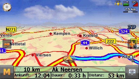

    SO!
    Hoffe NEMO ist SO zufrieden! :)
    [Blockierte Grafik: http://666kb.com/i/ajwsw3rub2trb00vl.gif]
    -nemo ist MEHR ALS ZUFRIEDEN !!!
    DAS ist der BESTE SKIN aus dem ganzen Pool hier (imho)....natürlich Lob auch an den anderen skins und designer....aber JohnDoe´s skin ist "Simply The Best" :D :D :D

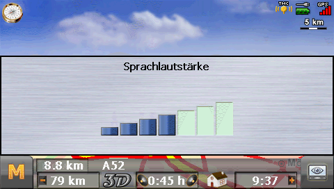

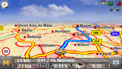

  • :D Danke Danke
    hab auch schon wieder was neues in petto.......
    da ist dann auch für anonymenergie der Homebutton dabei.....:)
    So ungefähr wird es dann aussehen:
    [Blockierte Grafik: http://666kb.com/i/ajxqqpoeq5zv7b5v0.gif]
    [Blockierte Grafik: http://666kb.com/i/ajxqtvxprcakkx6y4.gif]
    Jetzt habe ich endlich alles was ich brauche!
    Ganz unten rechts und links sind die Zomm Tasten (keine Angst, das Ganze Feld sowohl rechts wie auch links reagiert auf den Tastendruck) Man muss also nicht Zielen! :) Ist also auch was für große Finger
    In der Mitte sind links und rechts zwei Lautsprecher......ein Druck, und schon macht man das GErät lauter oder leiser (siehe Screenshot2)
    Links von der Mitte der 3D Umschalter, rechts von der Mitte natürlich unschwer zu erkennen der HOME oder Favoriten Button!
    Bisher mein Favorit Skin! Aber wie gesagt......noch nicht fertig......
    Was haltet ihr davon??

  • Hi JohnDo007,
    Super kann ich nur sagen da eines darf man nicht vergessen am ende soll die Navigation aber auch nicht darunter leiden. Den vorhandenen Platz nutzen ist super, habe nämlich keine Lust irgendwann noch Scheibenwischer einzubauen um die Icon bei Seite zu schieben LOL :applaus

  • Absolute Spitze :D :D :D :D
    Es ist toll was Ihr alles rausholt. Hast Du den Favoritenbutton von anonymenergie auch mit eingebunden oder ist das der Homebutton?

  • Favoriten Button und Home Button ist das selbe in grün :)
    Einfach auf das HAUS klicken! :D
  • Re JohnDo007,
    du könntest um Platz zu sparen den Botton M u. das Auge rechts u. Links unten verkleinern. Den 3D/2D u. den Home-Botton kleiner machen um die restlichen Icon beizufügen.
    Naja habe ich auch nicht so gern wenn man sich in meiner Arbeit einmischt aber nimme es als Verbessungsvorschlag :)
    bon courage ;D
    Mfg
  • Restliche Icons?? Ich persönlich brauche keine mehr!! Mp3 Player auf dem Screen kann ich mir sparen.........was andere brauch ich persönlich nicht.........
