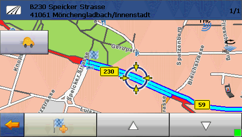

    Was ich aber geschaut habe, ist die Sache am Ziel. Die B230 ist dort bereits die Speicker Straße. Da dein Ziel auf der anderen Straßenseite liegt fordert er dich zum Wenden auf. Wenn das mit der Hausnummer tatsächlich so passt wäre dies ja auch korrekt.

  • Es ist mir schon klar, dass Du die ganze Strecke nicht nachvollziehen kannst.
    Deine Vermutung, dass das Ziel auf der anderen Strassenseite liegt, ist meiner Meinung nach zum Teil richtig, da dort eine Einfahrt zu dem Hotel ist.
    Fahre ich die Speicker Str. hoch bis zu der kleinen dreieckigen Insel, wird mir diese als Ziel genannt. Dort ist dann die andere Hoteleinfahrt.
    Was nun richtig ist. kann ich nicht beurteilen, da die Zielführung nicht beendet wird, wenn ich die Einfahrt von der B 230 benutze.
