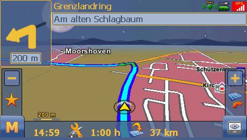

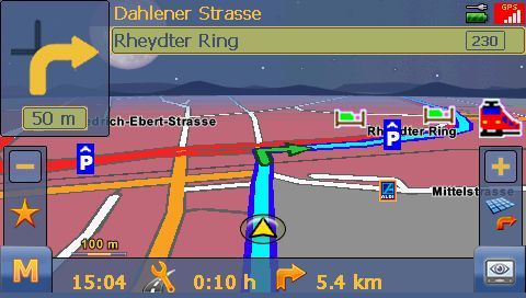

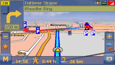

    1. Funktioniert dieser Pfeil auch ohne POIObserver (wegen der Proportionen)?
    2. Wenn ja, was muss ich wo ändern um den in meinen Skin einzubauen?
    (Eventuell alles genau so wie in Deinem 2.Posting beschrieben plus der drei Icon_Panel?)
    Ja, das funktioniert und hat mit dem POIObserver nichts zu tun. Im Prinzip kann man das so in jeden vorhandenen Skin einbauen, allerdings gehört auch das Textfeld über Deiner schönen Hand dazu ;)
    Da es eher unwahrscheinlich ist, daß in diesem Bereich bereits in Deinem Skin etwas verändert wurde (bisher weiß ich nur von Sky02000, der die erste Version in seinen Skin eingebaut hat), kannst Du den Code eigentlich so wie er ist übernehmen.
    In der MapViewArea gibt es bereits einen ManouevreDistanceText Block, der muss ersetzt werden, alles andere ist neu.
    MapSignPostSubForm wird komplett ersetzt (das gilt nur für den 465, beim 470 muss der Spurassistent berücksichtigt werden, aber im Prinzip kann man das auch da einbauen - da ist dann ein 470er Skinner gefragt).
    In der TBTSignPostSubForm wird nur der angegebene Block ergänzt. Fertig...

  • Arrrgh... jetzt hab ich mir grad den Screenshot angesehen, den ich heute auf der Autobahn mit dem schönen neuen HotKey gemacht habe (ich weiss, Bedienung während der Fahrt verboten :D ).
    Da hängt doch in dem blauen Schild ganz offensichtlich noch ein "Mönchengladbach-Rheindahlen" in der Luft... Muss ich das Ding tatsächlich 2-zeilig machen? :-D)

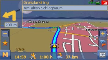

    kannst du deinen Skin bitte einmal komplett als Datei zur Verfügung stellen?
    Damit mein MD96050 auch SO aussieht?
    Danke
    Einmal editiert, zuletzt von Bogie ()
    Original von Bogie
    Danke
    Jawoll, Chef. Ich würde vorschlagen, du fängst mit der Installation des POIObservers an und ich versuche, mich an alle Änderungen zu erinnern, zu dokumentieren, Dateien zusammenzupacken und einen Download-Thread vorzubereiten.
    Wer zuerst fertig ist, meldet sich wieder hier, ok? Ein Screenshot deines MD96050 mit laufendem POIObserver gilt als Beweis für den erfolgreichen Vollzug ;D

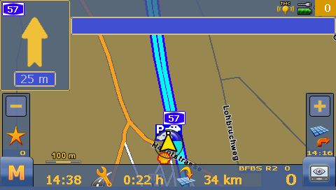

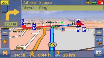

  • Grüß Dich, BroadwayLamb, :)
    wie machst Du das, dass das originale TMC-Icon während der Anzeige der MapSignPost-Anzeige sichtbar bleibt? ?(
    Beim GPS-Symbol und dem Mini-Kompass hab ich das hinbekommen.
    gruss sokobana
  • Moin Moin, sokobana :)
    Nun, erstens weil meine MapSignPost-Anzeige nicht die oberste Zeile verdeckt - aber das wusstest Du ja schon ;D
    ...und zweitens weil ich so frei war, das TMC-Icon (inclusive TrafficInformationButtonTransparent) aus der TTISubform in die MapViewArea zu entführen :P
