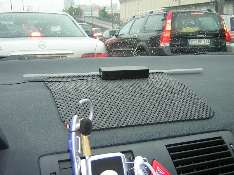

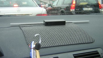

Wäre der Empfang denn auch noch ok, wenn man diese Flachantenne auf das Armaturenbrett legte?
ja ... absolut kein problem ...
