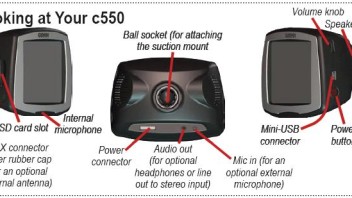

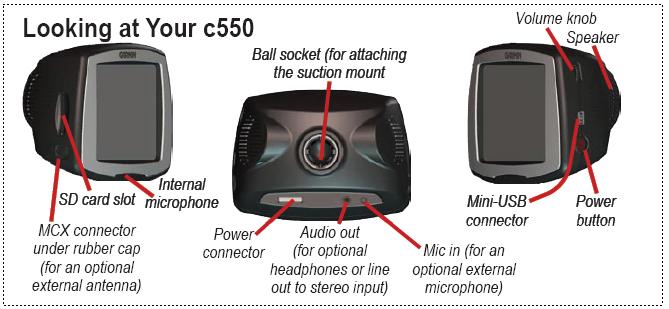

Hi, hier mal der C550er mit dem Line-Out.........ich geh jede Wette ein, dass auf der Platine vom 510er der Anschluss vorgesehen ist :
Ich möchte auch fast wetten, aber nix genaues weiss man nicht, solange ich das Ding nicht offen habe.
"Warte warte noch ein Weilchen.............."
Ich werde dieses Event fotografisch festhalten und hier posten.
Unki
