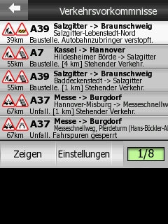

    Erkennung der GNS wieder schwierig, musste erst mehrmals manuell eine Verbindung in BT-Manager herstellen und mehrmals iGO GPS finden starten. Als die Verbinfung dann da war, hatte ich genau das gleiche TMC-Problem wie Du. Wollte einem Bekannten die TMC-Funktion zeigen und statt zum Stau sprang iGO direkt in den Startbildschirm. Habe zwischenzeitlich mal eine Softreset gemacht und jetzt springt TMC zeigen zum Stau?!
    Mir ist aber noch ein anderes TMC-Problem aufgefallen. Bei mir werden in der TMC Anzeige die Richtungen vertauscht!!
    Das ist mir schon in der Nov.-Version aufgefallen und jetzt auch wieder in der aktuellen Version. In der beiligenden Hardcopy kannst Du es z.B. an der zweiten Zeile sehen Kassel -> Hannover und darunter Hildesheimer Börde -> Salzgitter, was genau die andere Richtung ist!!!
    Zwei Zeilen darunter mit Messe -> Burgdorf und Misburg -> Messeschnellweg verhält es sich genauso, wie Du als Ortskundiger sicher erkennst.

    aha! So ist das also - habs mal nachvollzogen, ist bei mir tatsächlich auch so. Scheint mir aber ein Bug zu sein. Denn was soll es, wenn ich mir den Stau anzeigen lassen will und auf die Startseite komme.
    Wie sehen denn Deine TMC-Meldungen aus? Stimmen bei Dir die Richtungen?
