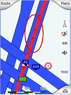

  • Zum Thema falsche Richtungsangaben bei den TMC Meldungen wurde schon im Thread berichtet.
    Hier noch ein anderes Beispiel, welches dazu führt, dass die Routenneuberechnung unterbleibt, weil die Staurichtung zunächst entgegengesetzt interpretiert wird (Richtungspfeile gegen Fahrrichtung !) und dann irgendwann wieder richtig sind.
    Die Staurichtung im Screenshot verläuft natürlich nach Norden, zunächst wird aber die falsche Richtung angenommen und wechselt dann plötzlich. Solche Beispiele habe ich jetzt schon einige gehabt. Kann doch keine falsche Kodierung in den TMC Daten sein, da macht iGO doch bestimmt einen Blödsinn mit der Datenauswertung (?):
