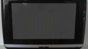

    Original von Chlz2Habe dazu das Gerät geöffnet.
    habe ich auch versucht, nach loesen der 4 Schrauben ging das Gehaeuse jedoch nicht auseinander.
    Hast du einen Tip?

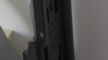

  • Hallo ManM,
    nachdem die 4 Schrauben raus waren bin ich mit dem Fingernagel einmal um
    die vordere Rille gegangen. Die beiden Gehäusehälften sind dort miteinander
    verhaken.

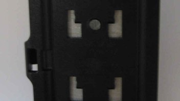

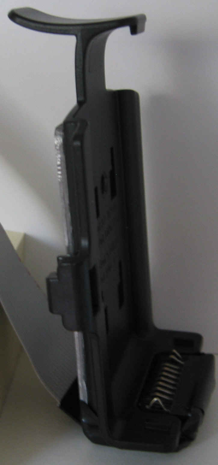

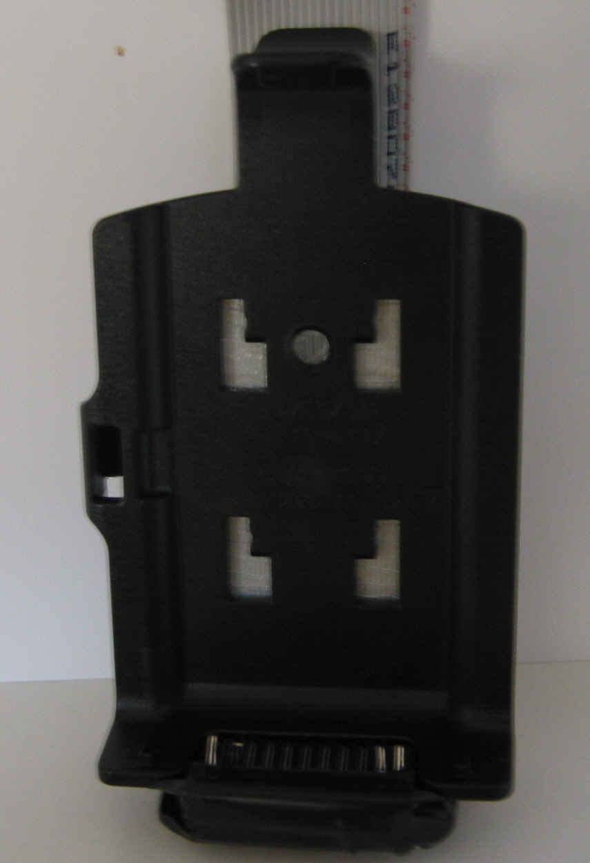

    ich habe einen Holzvierkantstab genommen. Diesen an den entsprechenden Stellen
    durchbohrt und folgende Stifte von Bürklin Elektronik genommen:
    Standard-Prüfstifte mit Tastkopf für Raster 3,5 mm Typ Feinmetall F785 (H107.970)
    Die Leiste dann von unten an den mitgelieferten Halter gesetzt. Fertig
    Christian

  • Hallo gf,
    da hast Du recht. Die hatte ich aber gerade da.
    Es gibt sie auch in kleiner. Die wären auch besser da mit meinen Kontakten
    es nicht möglch ist zwei nebeneinander liegende Kontakte zu benutzen.
    Wahrscheinlich werde ich noch eine zweite Version machen, wenn ich kleinere
    Kontakte habe.
    Christian

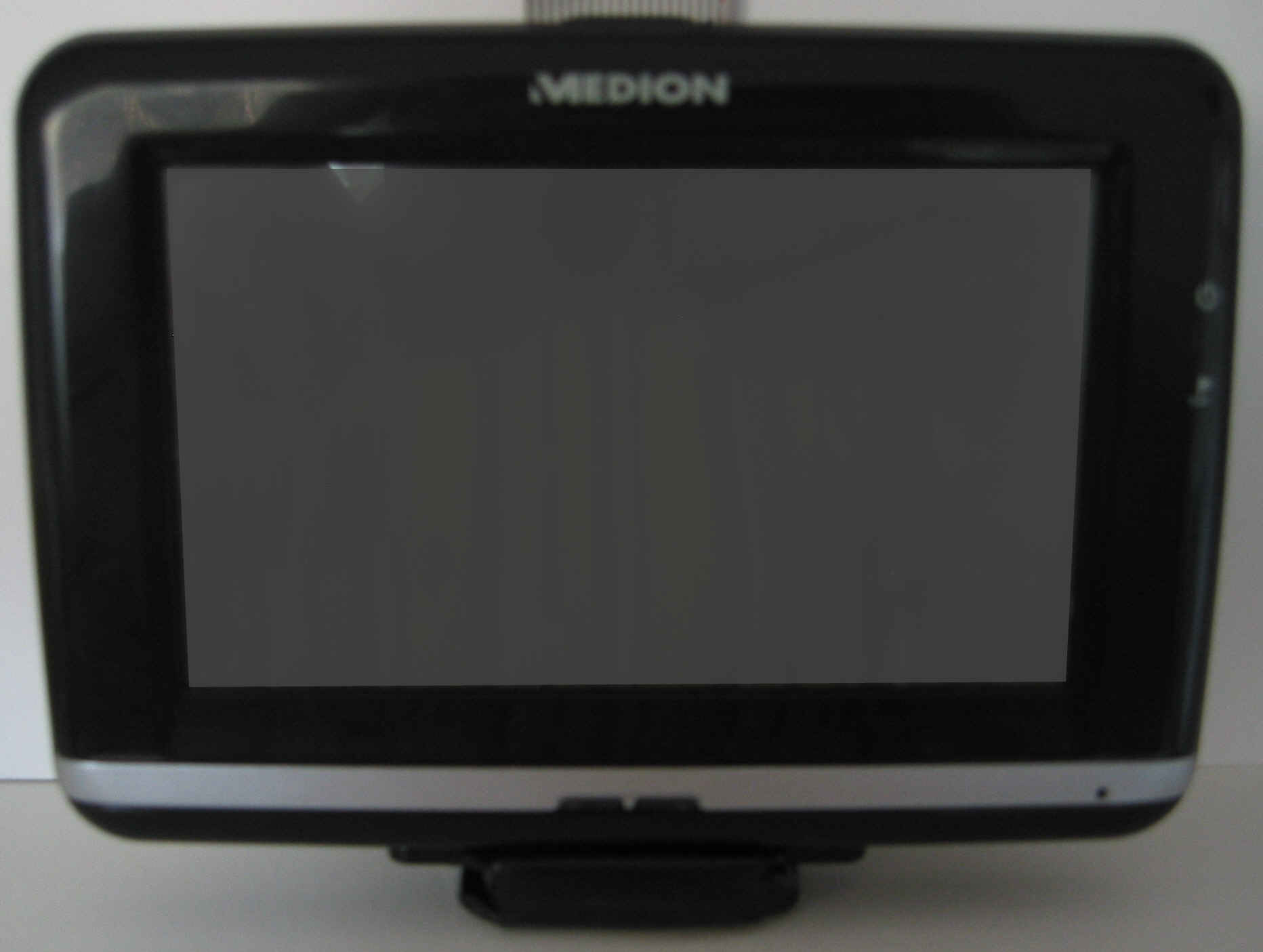

  • Sieht echt prima aus, fast wie das richtige Cradle.
    Wenn da jetzt noch alles funktioniert, dann bauen sich nachher alle selbst eins.
    Medion sollte sich mal beeilen soll, da schon Interesse an dem Cradle besteht.
    Maxx
  • Hallo Maxx,
    inzwischen funktioniert alles, was ich im Moment brauche: Stromversorgung und TMC (auf meinem Schreibtisch). Das Ganze muss jetzt nur noch ins Auto eingebaut werden. Bin aber noch auf der Suche nach einer guten und preisgünstigen Lösung für die TMC Antenne. Ich werde jedenfalls nicht auf das Medion Cradle warten. Und das Beste an der ganzen Lösung: geringe Kosten. Bisher habe ich keinen Cent dafür ausgegeben, alles aus dem Fundus.
