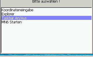

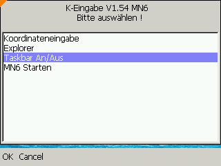

Mach dir Koordinateneingabe (k-eingabe) drauf:
Koordinateneingabe für MN6 & N100
Dann kannst du bequem die Taskleiste
nach vorne holen oder sie wieder verschwinden lassen,
den Explorer starten usw..
