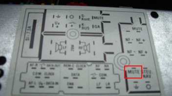

Hallo phil,
Du musst die Muteleitung an "Steu NAV" anschließen. Ohne diese Steuerleitung wird der Eingang nicht freigeschaltet. Dann wirst Du auch was im Radio von Deinem PPC hören und die Telefonanzeige ist dann auch nicht mehr da. Ich werde jetzt immer sicherer, dass Du die Muteleitung falsch angeschlossen hast. Den Verdacht hatte ich vor einigen Tagen ja schon.
danke nochmal für die ausführliche Hilfe.

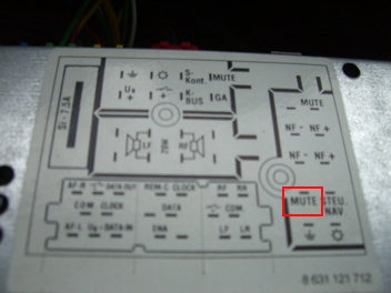

Ich habe mal den verwendeten Muteanschluss auf dem beigelegten Bild eingekreist (bzw. eingeeckt).
Prinzipiell ist es wirklich nur ein kosmetisches Problem, da die Durchsagen ja funktionieren. Aber es macht in der Stadt keinen Spass, wenn alle drei Sekunden eine Ansage kommt. Die CD stoppt dann, die Durchsage kommt, die CD läuft wieder an, braucht allerdings zwei Sekunden, bis sie wieder spielt, dann spielt sie eine Sekunde und dann kommt die nächste Ansage. Also vielleicht doch ein bisschen ein technisches Problem
Dazu kommt noch, dass das Radio nachdem das Mute-Signal abfällt (bei Navi wie auch bei der FSE) noch zwei, drei Sekunden im TELEFON-Mode bleibt, damit anscheinend nichts verloren geht. What ever.Also Bernd, wenn das Problem wirklich "Steu NAV" ist, dann dreh' ich durch. Warum gibt es dann im Stecker-Bereich NAVI überhaupt einen MUTE-Anschluss? Kann ich ohne Folgeschäden die 12V auf den "Steu NAV"-Anschluss legen?
Wenn ja, werde ich das gleich morgen in der Früh ausprobieren! Juhu!
Viele Grüße und einen schönen Abend
phil
die "NAV Steu" hat mir keine Ruhe gelassen. Hab' mich also nochmal drangesetzt.
Was soll ich sagen? Es funktioniert. Mein schnuckeliges Loox N100 funktioniert jetzt wie ein ganz Großes
Ich danke Euch allen für Eure großartigen Ratschläge und Eure ausführlichen Hilfe. Ich hoffe, dass ich irgendwann einmal auch mal mit einem Rat zur Seite stehen kann.
Vielen, vielen Dank.
phil
